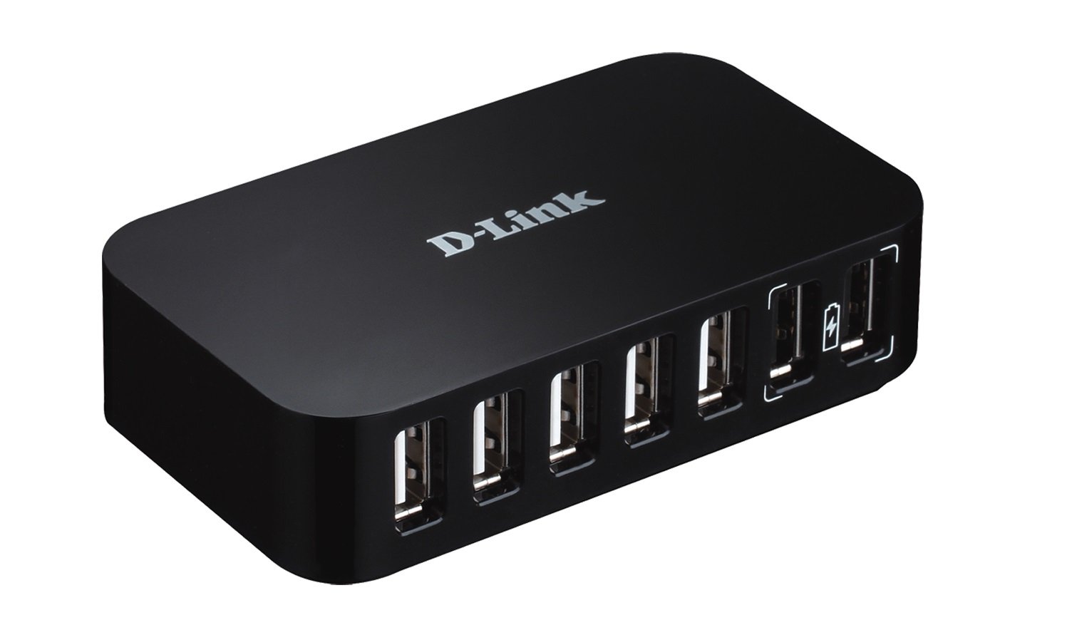

bonjour à tous,
Pour faire mon media center, j'ai installé OSMC sur ma RPI 3, branché sur port hub 4 disques dur externes et fais différents paramétrages comme l'augmentation du cache. Le problème maintenant, c'est que je voudrais que tous mes disques soient scannés au démarrage dans chaque catégorie (films, séries, vidéos, ...) et fassent partie de la médiathèque sans prendre de place sur la carte SD. j'ai lu par exemple sur ce site qu'avec openelec on pouvait rediriger les lieux de stockages mais ça n'a pas fonctionné sur osmc.
auriez-vous une idée sur la façon dont je dois procéder ?
merci d'avance
Manau
