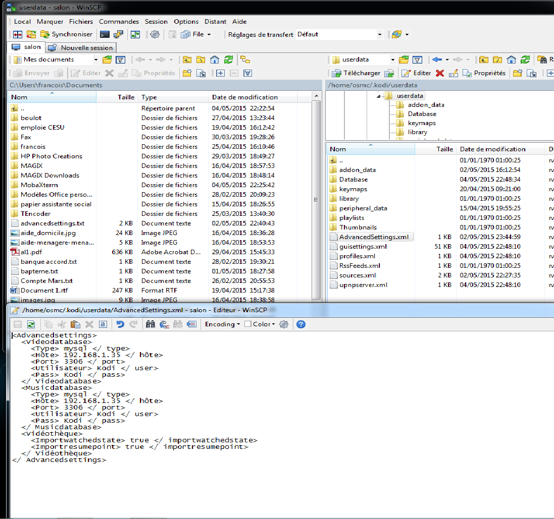

parrain27
Messages : 905
Re: Base de donne kodi
Message par parrain27 » dim. 3 mai 2015 14:03
ftp://osmc:@192.168.1.35/home/osmc/.kodi/userdata/
Je le met ou tous les tuto le dise met même ma base de donné ne se génère pas sa me rend fou

parrain27
Messages : 905
Message par parrain27 » lun. 4 mai 2015 23:00
donc il et bien aux bonne endroit
Sans titre.png (172.21 Kio) Vu 8381 fois
et toujours...
22:47:58 T:1956610048  NOTICE: Loaded settings file from special://xbmc/system/advancedsettings.xml
22:47:58 T:1956610048  NOTICE: Contents of special://xbmc/system/advancedsettings.xml are...
                                            <?xml version="1.0" encoding="UTF-8" ?>
                                            <advancedsettings>
                                              <network>
                                                <readbufferfactor>4.0</readbufferfactor>
                                              </network>
                                              <imageres>540</imageres>
                                              <fanartres>720</fanartres>
                                              <splash>false</splash>
                                            </advancedsettings>
22:47:58 T:1956610048  NOTICE: No settings file to load (special://masterprofile/advancedsettings.xml)
donc je comprend pas d'ou sa viens
mikebzh44
Messages : 359
Message par mikebzh44 » mar. 5 mai 2015 07:20
Oui mais avec un A majuscule et ca, pour linux, et donc OSMC, c'est pas pareil. Renommé le et tu verras que ca ira mieux.
Attention car contrairement à Windows, Linux est sensible à la casse et donc voilà pourquoi ton fichier marche sur Windows et pas sur OSMC.
Envoyé de mon Nexus 5 en utilisant Tapatalk
parrain27
Messages : 905
Message par parrain27 » mar. 5 mai 2015 10:56
Sa change rien avec un a minuscule
mikebzh44
Messages : 359
Message par mikebzh44 » mar. 5 mai 2015 11:00
Il faut aussi un S miniscule : advancedsettings.xml et pas AdvancedSettings.xml ou advancedSettings.xml
Comme déjà précisé, Linux est sensible à la casse (majuscule/minuscule) et kodi te donne le nom du fichier attendu :
