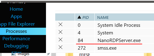

- Ensuite, toujours dans le device portal, tu reviens au menu ‘Home’ et tout en bas dans Display Résolution, tu sélectionnes ‘1024x768(75Hz)’ ou si cette résolution est déjà celle en cours, sélectionne en une autre plus basse (genre 1024x768(70Hz) ou plus bas) et tu réponds oui au message de reboot.
- Une fois le pi redémarré (sans avoir rebranché d’écran physique), tu retournes dans le Device Portal au menu ‘Remote’ et tu recoches la case pour activer le Remote Server.
- Après le message de confirmation, tu peux essayer de lancer le client distant Iot depuis IoT Dashboard.
- Si cela ne fonctionne toujours pas, assures toi de nouveau que le serveur est bien démarré, soit avec la commande PowerShell donnée précédemment ou simplement en allant dans le menu 'Processes' du Device Portal et en regardant si le service NanoRDPServer.exe est bien présent dans la liste. Si c'est le cas, on essayera autre chose Sinon, vu que tu as des admin$ keys qui fonctionnent, pas de raison que tu ne puisses pas te connecter avec en ssh avec putty ou un autre client linux. Tu dois aussi pouvoir accéder aux partages administratif en entrant \\adresse_ip_du_pi\c$ dans l’explorateur de fichier de ton pc. Si tu veux accéder au fichiers du pi en FTP, Executes la commande : start C:\Windows\System32\ftpd.exe depuis PowerShell pour démarrer le serveur ftp (non persistant mais faisable). Ensuite depuis l’explorateur de fichiers de ton pc tu peux y acceder avec l’entrée ftp://adresse_ip_du_pi
Bien sûr tout ça sous réserve de restrictions réseau ou firewall sur ton pc.

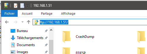

Enfin je n'arrive en effet pas à accéder en ftp au pi. j'ignore le truc réseau qui bloque..l'erreur est que j'ai mal renseigné ou bien que je n'ai pas l'autorisation d’accéder au serveur. (internet est tres lent sur ce pc, il tourne avec sa clé wifi et bon ..il est mou du cerveau..lol). D'ailleurs je n'avais pas réussi a créer l'emplacement réseau à l'époque (1 semaine)..l'acces était pour les mêmes erreur s impossible.
voilà pour les tests suivants
apres avoir changé la résolution, et cocher le remote à nouveau, le powershell me dit que ca roule et la commande NanoRDP est bien existante..mais le remote ne tourne pas..toujours la même erreur.

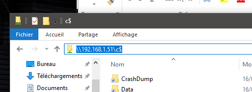

SI il ni avait que le problème du remote client, on pourrait faire d’autres tests le concernant, mais tant que tu n’arrives pas à avoir les autres modes d’accès, c’est qu’il y a un autre souci.
Si je récapitule, voila ce que ça donne (à confirmer)
Liste des modes d’acces au PI :
- IoT Dashboard : Ça c’est Ok, tu vois bien le PI dans la liste des devices.
- Device Portal : OK
- Powershell : OK
- Partage administratif : Marche pas
- Acces FTP : Marche pas (malgré le démarrage serveur FTP)
- SSH via PuTTy : Marche pas
- Remote client : Marche pas (malgré la présence de NanoRDPSever.exe dans la liste des process).
Perso, je vois plus un problème réseaux ou au niveau de ton pc que sur le PI.
Déjà, on considère que ton PC tourne sous Windows 10 et qu’il est correctement mis à jour et que tu ton navigateur par défaut est bien Edge.
Pour le coté réseaux. Il est préférable que le Pi soit connecté en filaire pour les accès dev et partages. Le Wifi du PI est très lent et peut poser des problèmes.
(Ces point ne sont pas impératif, mais très vivement conseillé pour éloigner les fantômes et éviter de tourner en rond le temps de trouver ce qui ne va pas)
Questions :
Les adresses IP du PI et du PC sont configurées comment ? static ? DHCP ? avec réservation ?
Est-ce que les 2 machines sont bien respectivement sur un masque réseaux commun ?
Quand tu essais d’accéder aux partages administratif du pi depuis ton PC (\\adresse_du_pi\c$ dans l’explorateur de fichier), est ce que cela te demande un nom d’utilisateur et un password ou est-ce que cela te retourne direct un message d’erreur ? si message erreur, que dit-il ?
As tu fais un essais en désactivant temporairement le firewall du PC (ca c'est pour les fantômes bloqueurs de ports) ?

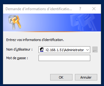

POur le partage admin , c'est un message d'erreur qui apparaît et je vois que l'accès au Pi est très lent jusqu'à ce que l'on me dise erreur de renseignement ou bien d'autorisation...

Pour les partage réseaux $, ils sont normalement activés par défaut. Tu peux t'en assurant en ouvrant une session PowerShell (déjà vu plus haut) sur le PI et en tapant la commande net share. Tu devrais avoir en retour la liste des partages (C$, D$, IPC$ ect).
