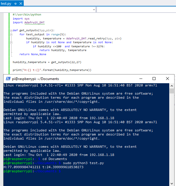

Que de chose compliqué pour pas grand chose ...
tu ajoutes ca dans les imports de ton fichier readDHT22T.py
import Adafruit_DHT
puis tu vires ta procédure def get_outputs(typ,pin) complete (ou tu la mets en commentaire dans un premier temps)
et tu la remplaces par celle la :
def get_outputs(typ,pin):
    for test_output in range(5):
        humidity, temperature = Adafruit_DHT.read_retry(typ, pin)
        if humidity is not None and temperature is not None:
            if humidity <=100  and temperature !=-3276:
                return humidity, temperature
    return None,None
Ca fait la meme chose, sans appel de subprocess inutile, sans regex inutile et sans les declarations Hmax et i qui ne servent a rien.
Avec can pas besoin de AdafruitDHT.py ni de ce '/root/Adafruit_DHT'.
ps : j'ai remis l'évaluation temperature !=-3276 mais je ne sais pas ou vous avez trouvé ca. un truc du genre 'temperature > -50 and temperature < 100' aurait été scientifiquement parlant plus adapté sur notre planète ...

vire les 2 déclarations
pin = "27"
typ = "22"
modifie la ligne
humidity,temperature = get_outputs("22",pin)
en
humidity,temperature = get_outputs(22,27)
qu'est ce qu'il y a dans le fichier '"/root/Adafruit_DHT" ?

CA as l'air d’aller dans le bon sens !! Mais pas de valeurs !
python readDHT22T.py
DHT22:---Celsius, ---%

Ok, donc '"/root/Adafruit_DHT" c’est la lib adafruit compilée.
Ca : DHT22:---Celsius, ---% ça veut dire quoi :
C’est juste une réponse formatée par la procédure ‘def validatePrint()’ de ton programme et ça indique clairement que le code est correct et il fait bien appel à la lib adafruit avec les bons paramètres et que celle-ci répond systématiquement ‘None,None’. Donc pas la peine de chercher à triturer le code dans tous les sens ça ne changera rien. Le problème est clairement une incompatibilité de la lib soit avec la version du pi ou avec la version python. Perso, je suis sur un PI4 (qui ne marche normalement pas avec un pi4, mais ca c'est une autre histoire ...) et j’ai exactement le meme symptôme avec python 2 (je l’avais déjà avec le Pi3). La solution : installer la lib Adafruit_DHT pour python 3 et passer à python 3
