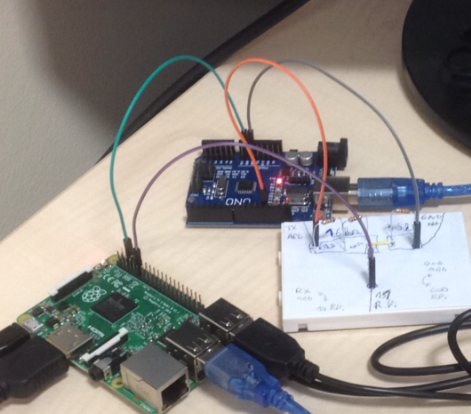

Re: Relier des pins Arduino sur des GPIO de RPi
Message par Pinhapple » jeu. 9 mars 2017 13:39
Ta-da ! :D
Le montage RPi <-> Arduino.
Tout fonctionne selon mes souhaits, donc c'est parfait !
Merci encore à tous pour votre aide ! ;)
