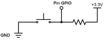

par domi
Si tu veux mettre un bouton poussoir OFF, il faut le connecter entre un GPIO et le GND en y ajoutant une résistance.
De cette façon, du fait tourner un petit programme python (ou C) au démarrage de ton Raspberry, et lors de l'appuie sur le bouton poussoir, ton programme le détecte et lance un Shutdown.
Il y a juste à lui laisser un peu de temps pour s’arrêter, et tu coupe l'alim.
De cette façon tu peux l’arrêter sans passer par la ligne de commande.

Pour la connexion du poussoir, quelque chose de ce type :

l'ideal étant 2 bp :
le 1er avec le schéma de Domi ( résistance de 10k juste pour maintenir un vrai niveau 1 sur la pin )
le 2nd sur le reset du pi qui sert a le remettre en route sans débrancher le µusb !
Les bp sont de type " push on ".
Si des rebonds, mettre une capa de 10nf en // sur le bp
