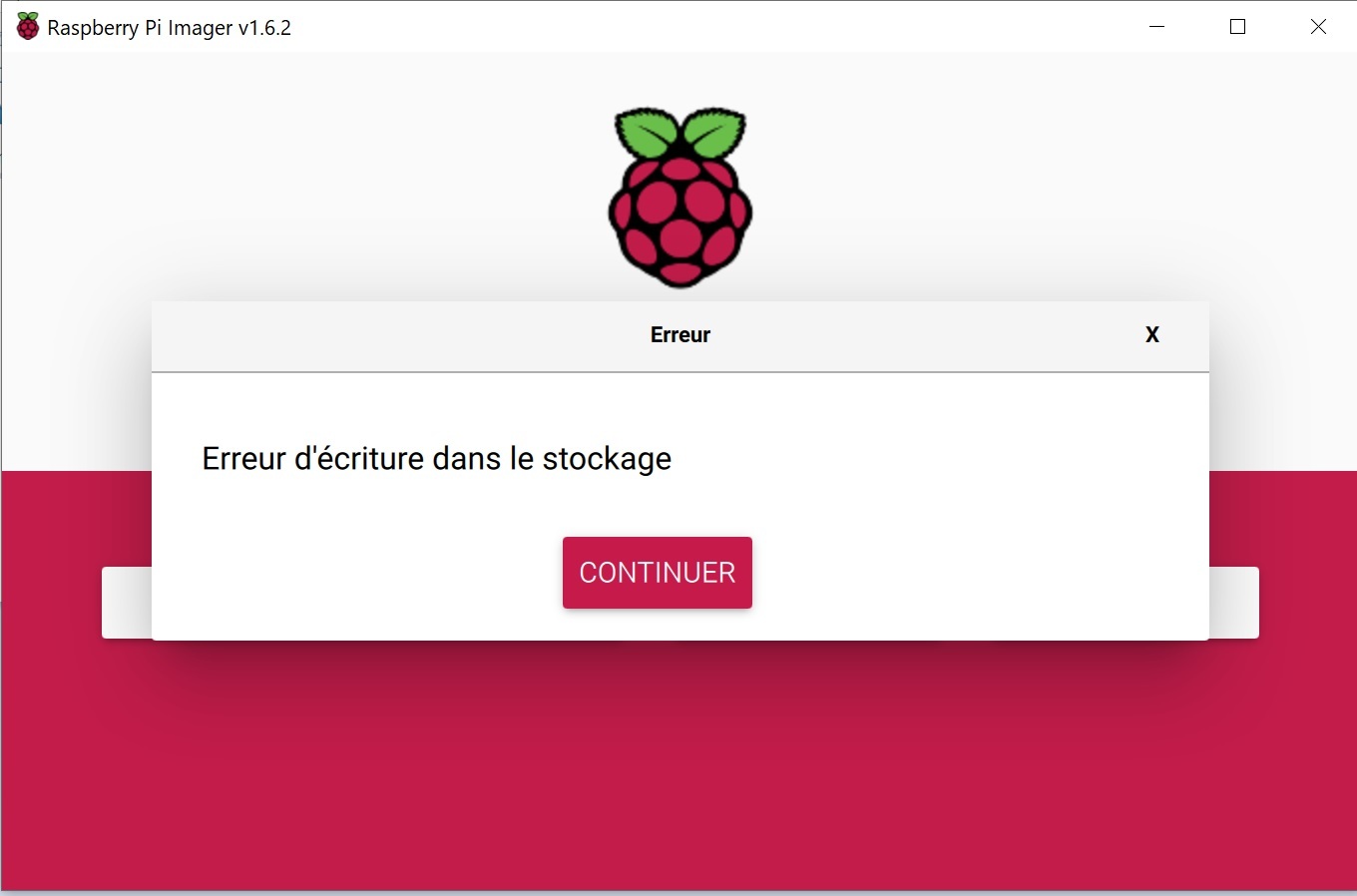

J'en viens au fait. Voici le message d'erreur que j'obtiens quand je tente d'installer Raspberry Pi OS lite avec Raspberry Pi Imager
"Erreur d'écriture dans stockage".
Voir capture d'écran : https://www.zupimages.net/up/21/30/yd88.jpg

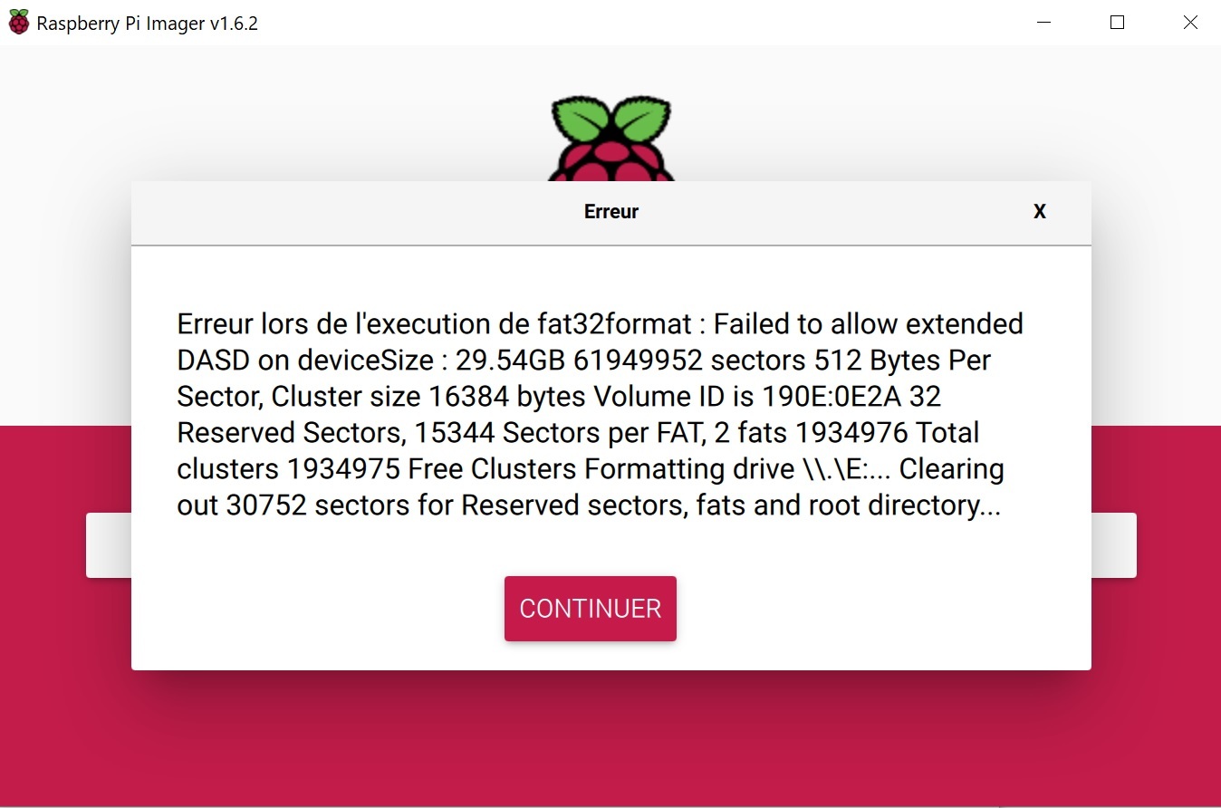

Voici un autre message d'erreur que j'obtiens, quand je tente de formater la carte micro sd :
Voir la capture d'écran : https://www.zupimages.net/up/21/30/mubs.jpg

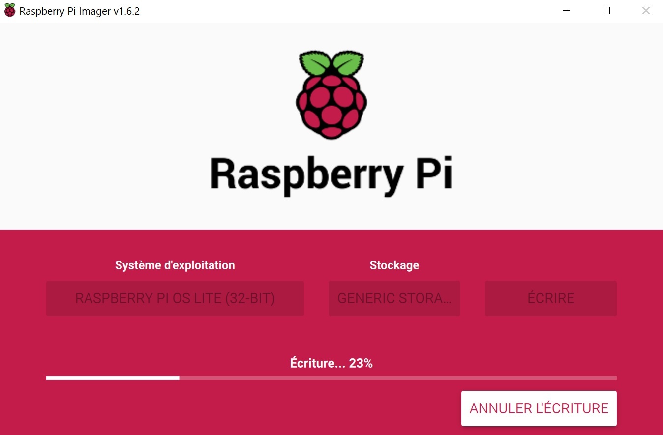

Scoop de dernière minute : Pendant que j'étais en train d'écrire ce message, je fais une ultime tentative, et...
https://www.zupimages.net/up/21/30/tx1y.jpg

Bon... J'ai réussi. J'ai pas vraiment compris pourquoi le test d'écriture avec h2testw_1.4 et le checkum avec 7zip avait changé la donne, mais force est de constater que j'ai finalement réussi après avoir effectué ce test. Merci à tous !
