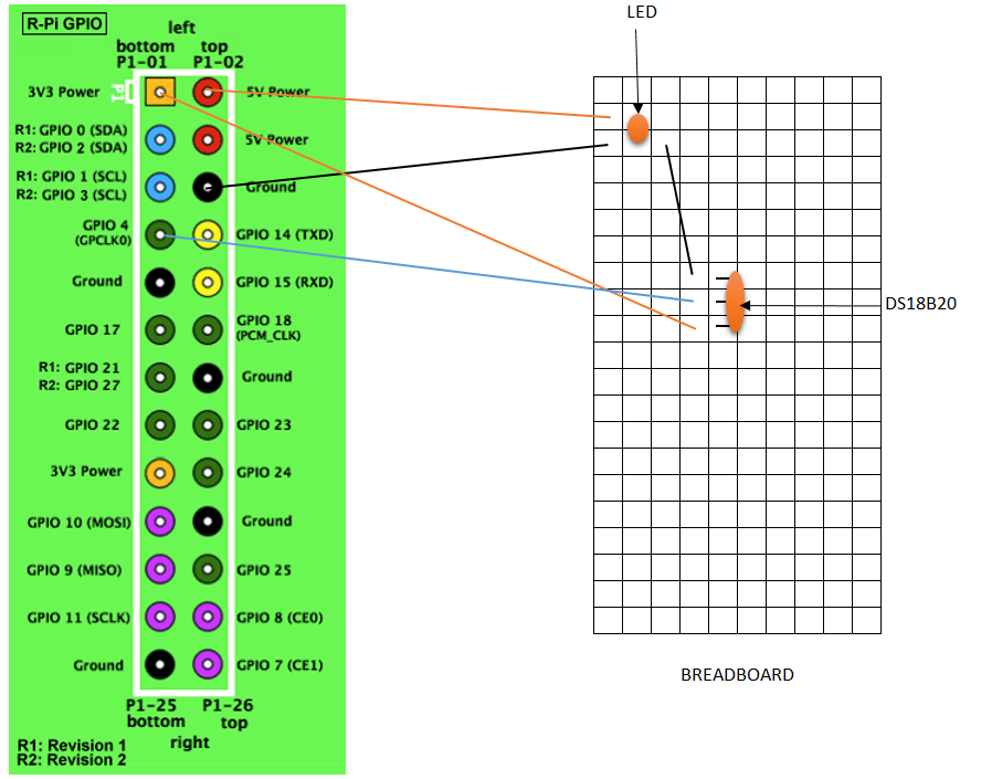

Mon projet : Faire clignoter une led si la température dépasse 25° et la laisser fixe si tout est ok.
J'ai réussi a câbler (voir le schéma) :
Voici mon script initial pour récupérer la température dans un fichier :

Il faut savoir que les caractéristiques des LED rouges sont 1.6V et 20mA max, donc il va falloir rajouter une résistance pour faire baisser la tension à ses bornes.

Déjà il faut mettre la LED sur un sortie et non pas directement sur le 5V car sinon impossible de la faire clignoté elle ne peu que être piloté avec ce câblage

Il manque également une résistance (environs 4,7K) dans la connexion du DS18B20.

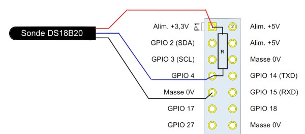

Il y a un article dessus sur le site
http://www.framboise314.fr/mesure-de-te ... spberry-pi
