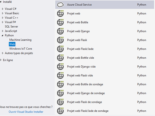

Juste pour info, si tant est que cela intéresse quelqu’un, voici les templates installé par défaut pour les dev python web avec les dernières build de visual studio 2017.
