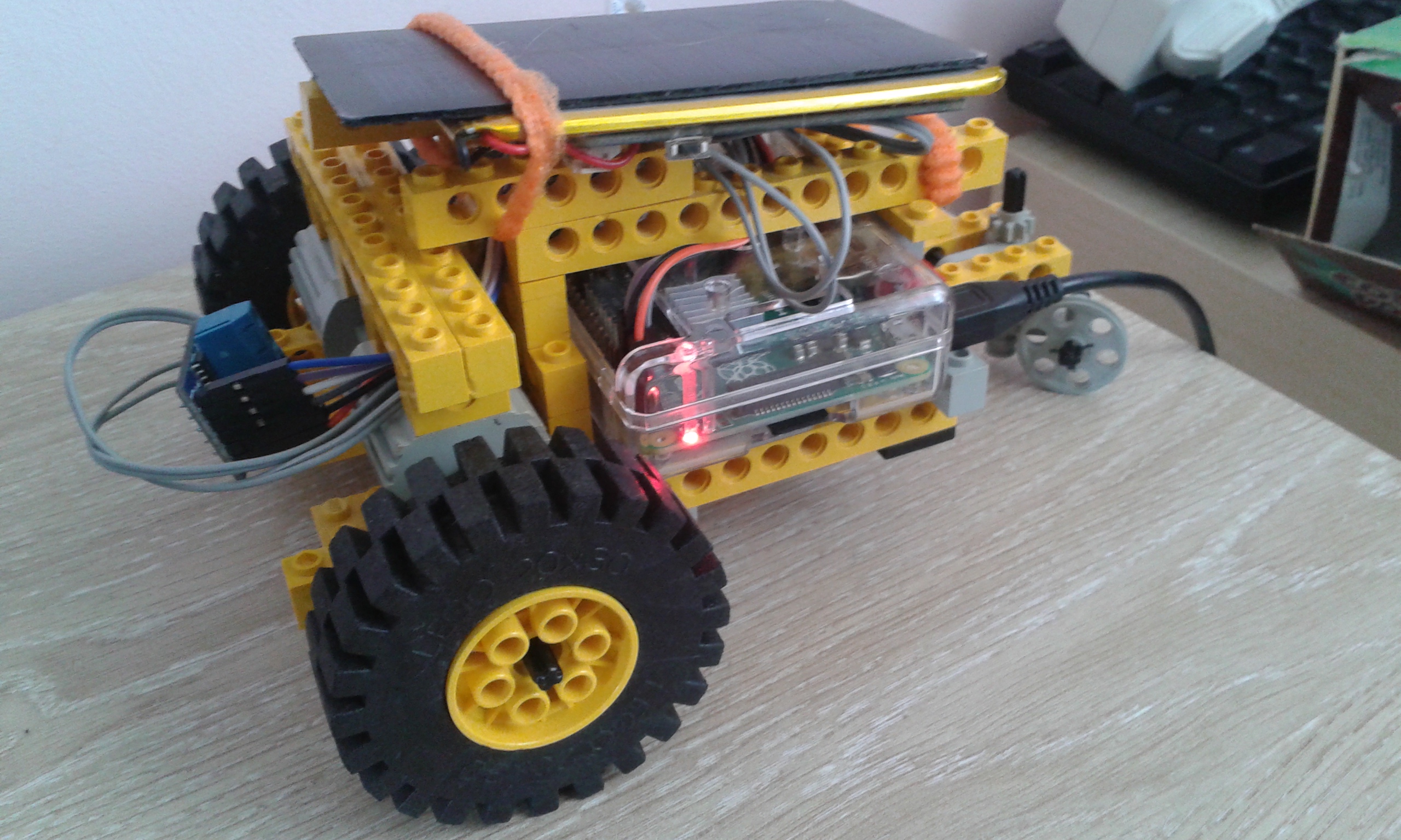

Hé!!!! voici un cousin de roulette et junior et commandé par wiimote:

vague nerd
Messages : 1473
Localisation : France !
Re: Créer un chassis motorisé à bas coût
Message par vague nerd » sam. 16 janv. 2016 18:17
Excellent ! Bravo.
