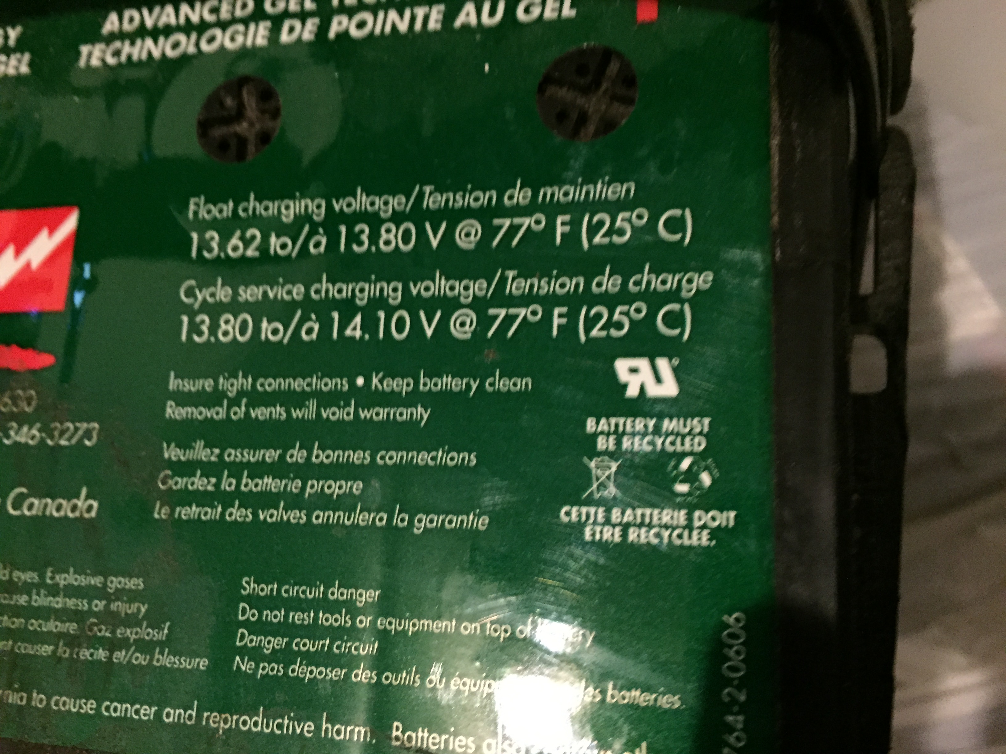

c'est 13.2 par moteur
http://www.pololu.com/product/708/specs (est-ce que c'est un bon choix?)
contrôle deux moteurs ? donc je dois mettre deux cartes et ça va surment prendre un shield ?
pour les batteries c'est 4 fois ça (voir photo)
