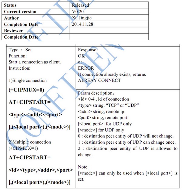

Selon un document d'ESSPRESSIF, la syntaxe de la commande AT+CIPSTART est la suivante:
On voit que cette version V0.20 est datée du 28 novembre 2014.
Si je demande la version de mon ESP (commande AT+GMR), j'obtiens 0018000902-A103.
Tout ce que je peux dire, c'est que ma version AT est 0018.
Et lors de AT+RST, j'obtiens [Vendor:www.ai-thinker.com Version:0.9.2.4]
Je vois sur la page web que tu renseignes que la version serait 0.9.5.0 Mais par ailleurs, dans le log, les commandes utilisées ici n'ont pas été modifiées.
Pour la commande CIPSTART, on voit que <type>,<addr> et <port> sont des strings (entourés de guillemets).
Par contre, le paramètre <id> ne prend pas de guillemets mais n'est nécessaire que si CIPMUX=1. Dans mon cas, CIPMUX=0
De même, pour CIPSEND, le paramètre <id> (canal) n'est à mettre que quand CIPMUX=1.
