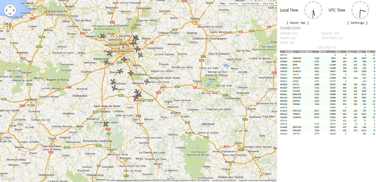

Bonjour à tous, je vais vous présenter l'utilisation que je fais de mon Raspi (entre autre).
Il s'agit d'un récepteur ADS-B, l'ADS-B sont les codes envoyés par les avions pour informer la tour de contrôle de leur position, leur altitude, leur code transpondeur...
Ces codes sont envoyés sur la fréquence 1090MHz (soit 1,09GHz), il faut donc un récepteur spécial pour communiquer avec le Raspberry Pi. J'utilise pour ma part un récepteur TNT Usb utilisant le chipset Realtek RT2832U ainsi que le tuner R820T. Je précise qu'il est connecté à un hub alimenté.
Pour le coté logiciel, il faut les drivers rtl_sdr que j'ai compilé pour qu'ils fonctionnent sur Raspberry. J'utilise ensuite le logiciel dump1090, qui est le logiciel qui capte les signaux reçu par le récepteur USB et qui décode les signaux ADS-B. Le logiciel dispose de son propre serveur web qui créé un carte interactive avec tous les avions captés par le récepteur :
Si vous voulez plus de présicions n'hesitez pas à me demander.
