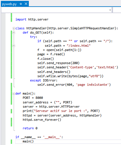

Je suis tombé par hasard sur cette demande (faite très certainement par le même PO) sur un autre forum et je me suis dit que j’avais déjà vu ça quelques part …
Etonnant que personne n’ai fait de proposition pour une question aussi simple sur un forum ou la notion de programmation est quasiment dédié au langage python. Même pour moi qui ne pratique plus trop ce langage depuis très longtemps et qui ne l’affectionne pas particulièrement, ça m’a pris tout au plus un petit ¼ d’heure pour écrire un exemple fonctionnel.
Voilà donc un petit bout de code python 3 qui permet de créer un serveur de page web tout simple.
Il renvoi simplement la page http://adresseserveur:port/page.html passée en paramètre. Si il ni a pas de page dans l’url (http://adresseserveur:port), il renvois par défaut la page index.html. J’ai fait simple et les fichiers html doivent se trouver dans le dir du script .py mais c’est facilement modifiable pour définir un répertoire d’emplacement spécifique.
J’attire votre attention sur le fait que ces type de serveur web sont très simpliste. Il ne font que distribuer des fichiers html qui n’ont aucun dynamisme. Si on veut par exemple afficher le contenu d’une variable issue du script python, il faut le faire en générant la page depuis ce script ou alors on a tout intérêt à utiliser un frmk qui permet de faire le rendering en utilisant des templates html.
