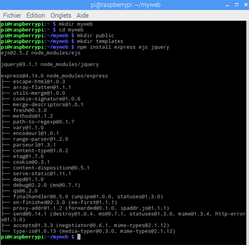

Commençons par créer notre arborescence et installer quelques paquets utiles. Voici la liste des commandes dans l’ordre (pour le répertoire racine, vous faites ce que vous voulez, le mien s'appelle '~/myweb/'):
$ mkdir myweb (création du répertoire racine du projet)
$ cd myweb (on se place dedans)
$ mkdir public (création du sous répertoire qui recevra les statiques (images, scripts …)
$ mkdir templates (création du sous répertoires qui recevra les templates de pages web)
$ npm install express ejs jquery (installation des paquets qui vont nous servir)
En image, ça donne ca :
Si maintenant vous regardez votre arborescence, vous verrez qu’avec cette méthode, npm a créé automatiquement un sous répertoire node_modules et dedans, les sous répertoires contenant les ‘add-on’.

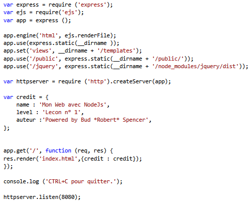

Commençons à programmer notre serveur web. Créez un fichier ‘myweb.js’ dans le répertoire racine du projet et écrivez y le code suivant (les fainéants se contenteront de télécharger les fichiers en fin de post).
Le serveur
Les premières lignes chargent les différents modules dont nous aurons besoin. Express est un mini Framework qui permet d’apporter des fonctions dédiées à la création de site web et Ejs va s’occuper du rendering des pages. Notre serveur web tient dans une variable objet qui ici s’appelle ‘app’. Les lignes suivantes initialisent notre serveur web notamment en définissant des chemins statiques ce qui rendra la programmation plus simple. La variable crédit est un objet javascprit en notation json qui nous servira pour l’exemple.
La fonction apt.get(‘/’ … sera appelée par tout client qui fera une requête http sans préciser de page. En retour, il recevra la page ‘index.html’ qui aura été ‘renderisée’ par ejs. Notez que j’ai passé en paramètre l’objet ‘crédit’.
La dernière ligne démarre le serveur et le met à l’écoute sur le port 8080 (vous pouvez aussi utiliser le port http 80 si vous voulez, mais il faudra être sur que rien d’autre ne tourne déjà dessus et sous linux il faudra démarrer votre application avec une commande sudo).

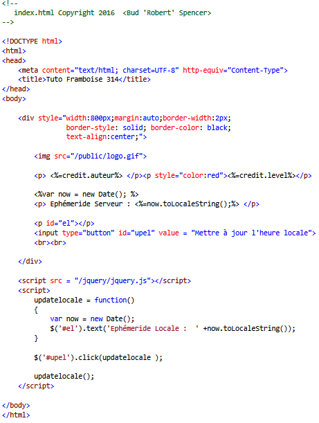

La page pour client
Créons maintenant une page ‘index.html’ que l’on va placer dans le répertoire prévu à cet effet, à savoir ~/myweb/templates/.
La page html utilise une image ‘logo.gif’. Il faut donc la placer dans le répertoire des statiques à savoir ~/myweb/public/
Nous utilisons aussi jquery. Pour ceux qui ne connaissent pas, c’est un Framework extrêmement populaire et quasi incontournable qui permet de simplifier énormément le code javascript. Ici nous l'avons installé avec npm donc nous pourrons l’utiliser aussi bien coté serveur que client. Notez l’intérêt d’avoir défini un chemin statique dans la partie serveur (app.use(‘/jquery ….). Cela nous permet dans la page html d’écrire juste :
src= "/jquery/…. au lieu de src= "/node_module/jquery/dist/…’

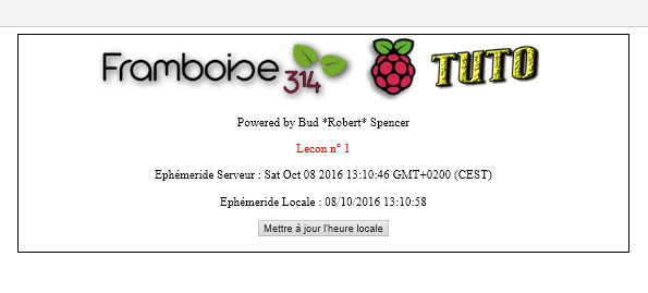

Vous pouvez maintenant démarrer le serveur avec la commande $ node myweb.js et depuis n’importe navigateur sur votre réseau ou directement sur le PI vous pouvez appeler la page http://adresseipdupi:8080. Si vous n'avez pas fais d'erreur et moi non plus, vous devez avoir ca (avec votre image a vous).
Passons aux subtilités du code de la page. Si vous regardez bien, vous verrez que tout le code qui se trouve entre les balises <% %> a été exécuté coté serveur (ejs). L’objet ‘credit’ que j’ai passé en paramètre est bien présent et j’ai même écrit du code qui s’exécute pendant le rendering pour avoir l’heure et la date coté serveur. Un peu comme en php quand on place du code entre les balises < ?php> Par compte, le rendering n’a pas touché au code qui se trouve entre les balises <script>. Ce code-là, c’est le client qui l’exécute localement et quand vous cliquez sur le bouton, c’est le client met à jour l’heure locale.
Nous avons donc bien un vrai serveur web capable de charger des templates, d’y inclure des objets et d’exécuter du code pour formater la page avant de la renvoyer aux clients. Rien qu’un Apache ou Nginx ne saurait faire me direz-vous et pourtant si, on a fait bien plus. Si vous avez un pc chez vous (linux, windows et sans doute mac mais je n’ai pas essayé) ou un autre pi, installez lui nodejs et faite lui exécuter votre application que vous aurez préalablement copié sur une clé usb. Votre serveur va tourner tout pareil et il sera en mesure de distribuer vos pages. Souvenez vous de l’installation locale des paquets. Elle prend ici tout son sens. En copiant l’arborescence sur une autre machine, on emmène aussi les ‘add-on’. Pour la petite histoire, je développe et test ce tuto sur un énorme pc qui tourne sous windows pro et ensuite je copie les fichiers sur le pi, mais j'aurais tout aussi aussi pu faire l'inverse.

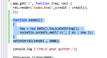

updatelocale(); par setInterval(updatelocale, 1000);

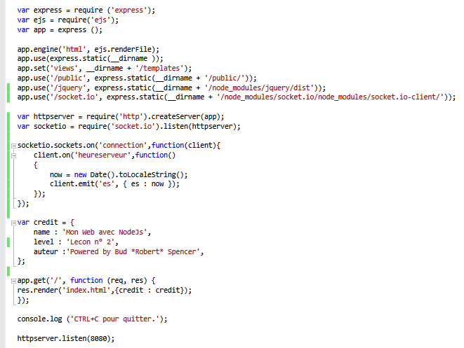

Commençons par ajouter le paquet ‘magic’ avec npm. On se place dans le répertoire racine du projet et on tape la commande pour installer le paquet : $ npm install socket.io . Une fois fini, le répertoire node_modules contient logiquement un nouveau dossier ‘socket.io’. Editons le fichier de notre application serveur ‘myweb.js’ et modifions le pour arriver à ca :
Les principales modifications portent sur l'ajout du paquet socket.io ainsi que sont chemin statique et sur une fonction qui va être a l'écoute de ce socket pour répondre.

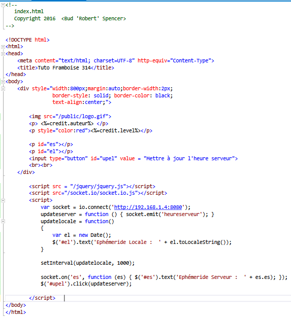

Puis on modifie le fichier index.html qui trouve dans ../templates :
Même chose que coté serveur. Ajout du composant socket.io et d'une fonction de réception plus une fonction d'envois pour demander l'heure quand on click sur le bouton.
! Attention ! l’adresse 192.168.1.4 est l’adresse fixe de mon PI utilisée pour ce tuto. Modifiez l’adresse suivant votre cas et pensez-y si vous copiez l’appli sur une autre machine. On verra plus tard comment formater ce paramètre automatiquement
On redémarre le serveur $ node monweb.js et on rafraichi la page. Génial, l’heure coté client est mis à jour automatiquement (mouais, bof, on en a vu d’autre …) et quand on click sur le bouton ça met à jour l’heure serveur sans recharger la page.
La ligne var socket = io… dans le client instancie une connexion directe avec le serveur, et le click sur le bouton envoie au serveur la requête ‘heureserveur’ . Coté serveur, quand il reçoit cette demande dans socket.on() il retourne l’objet ‘es’ au client demandeur. Le client reçoit ‘es’ exactement de la même façon et il n’a qu’à afficher les propriétés qui l’intéresse.

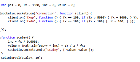

Le générateur de fonction (serveur) :
Coté serveur, écrivons une fonction qui va générer dynamiquement une courbe rigolote. Ici, les 10ms n’ont pas valeur d’horloge. Ils définissent juste la fréquence ou le serveur va faire le calcul d’une nouvelle valeur et la transmettre aux clients. Ajoutons aussi 2 évènements socket.io qui permettront aux clients de modifier le paramètre de calcul de la courbe en + ou -

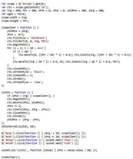

L’oscilloscope (client) :

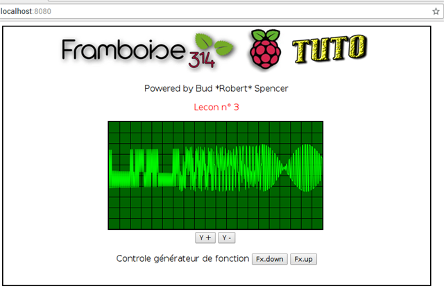

Le rôle du client c’est d’afficher la courbe en fonction des valeurs qu’il reçoit du serveur. Pour dessiner nous allons utiliser un <canvas> . Ici il faut voir le canvas comme une simple zone de dessin dans laquelle nous allons tracer des lignes point à point. Ce n’est pas ce qu’il y a de plus efficace, mais c’est très simple à mettre œuvre et cela suffira bien pour l’exemple. Une fois les éléments canvas et les boutons ajoutés dans la partie html, ajoutons le code javascript pour dessiner à proprement parler un oscilloscope de 400 points de large sur 200 point de haut et avec une grille de 20 points². la fonction scalex est appelée toutes les 20 ms et représente la base de temps sur l’axe horizontale. L’évènement socket.on (‘scaley’ … va recevoir les données du générateur. Pour simuler un niveau de 1 volt/carreau, cette valeur est divisée par 50 (50 x 20 points de haut = 1000 millivolts). Pour finir ajoutons les fonctions des boutons Y+ et Y- qui permettront de déplacer l’axe Y vers le haut ou vers le bas puis les fonctions qui permettront de modifier la variable de calcul du générateur.
Voilà, vous pouvez démarrer le serveur … ho pardon, je voulais dire votre générateur de fonction :mrgreen: , et vous pouvez y connecter votre oscilloscope.
Les boutons Y+ et Y- déplacent la trace vers le haut ou vers le bas et les boutons fx.up et fx.down modifient la tension et la forme du signal. Le moins que l’on puisse dire, c’est que le générateur est capable de signaux vraiment bizarroïdes :lol:
Si vous vous connectez avec plusieurs clients, vous verrez que quand l’un d’eux change la tension et la forme du signal, tous les clients connectés sont concernés, alors que si vous déplacez la courbe vers le haut ou le bas avec Y+ ou Y-, le changement se fait localement. On peut donc facilement imaginer des applications avec identification qui ne donneraient des droits de modification de paramètres serveur qu'aux utilisateurs autorisés.
Si vous faites le test du client directement avec le navigateur du PI, vous verrez qu’il consomme pas mal. Chez moi, sur un PI3, ça passe sans problème, mais le nouveau navigateur de la version 'pixel' est particulièrement gourmand en ressources. Toutefois, n’oublions pas qu’en plus de maintenir le navigateur connecté et de lui faire traiter des données reçues d’un socket toutes les 20ms, nous lui demandons en plus de mettre à jour une image tout aussi fréquemment ce qui est particulièrement gourmand sur un appareil aux performances graphiques plutôt limitées. SI vous réduisez la vitesse de la base de temps locale, la charge va logiquement baisser. N’en déduisez pas trop vite que cela n’est pas viable. La finalité de ce tuto, c’est de s’interfacer graphiquement et facilement et les cas où l’on a besoin d’avoir des données rafraichies toutes les 10 ou 20 ms sont plutôt rares. De plus les codes sont ici écrits de façon extrêmement sommaire pour être démonstratif et ils n’ont pas pour vocation d’être performant. Sachez toutefois que l’on aurait pu faire beaucoup mieux. Notamment avoir un slide de la courbe plutôt qu’un restart à Y0 et traiter des signaux beaucoup plus rapides avec une interface bien plus fluide tout en gardant une charge plus raisonnable. Les plus curieux trouveront facilement sur le net des ‘composants graphique’ très beaux et très performants écrit en JavaScript. J’en ferais peut être l’exemple dans une autre leçon.

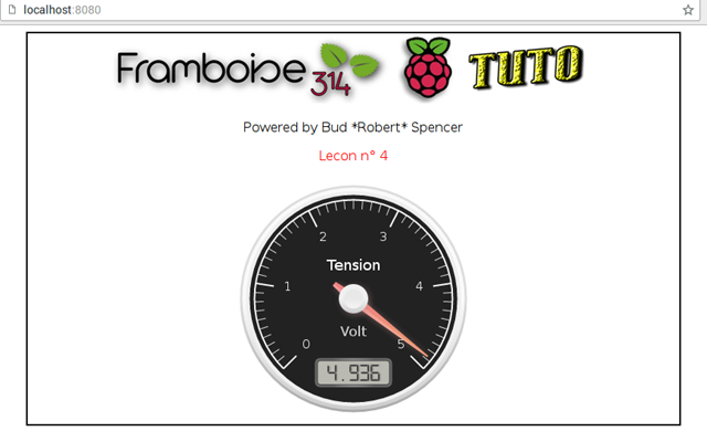

Messages : 1100
Message par Bud Spencer » jeu. 13 oct. 2016 20:52
Jauges
Avant d’attaquer ‘intelligemment’ la gestion des GPIOs, voici un autre petit exemple de rendu avec toujours un code aussi simple. Pour cette leçon, l’oscilloscope a laissé place une jauge trouvé parmi les millions de ressources graphique en JavaScript qui peuplent le net. A l’exception des différentes propriétés pour personnaliser le cadran, il ni a pas vraiment pas beaucoup à écrire coté client. Coté serveur, j’ai juste modifié un peu la fonction qui génère le signal pour simuler une belle sinusoïdale qui balaye de 0 à 5 volts. Cette fois ci plus besoin d’horloge coté client, c’est le serveur qui envois la valeur de la courbe toutes les 50 ms sur le socket.io et le client se met à jour à réception. L’affichage est parfaitement fluide dans le navigateur du PI. Ici c'est un composant javascript 'isolé', mais de très nombreux composants graphique sont distribué directement avec npm.
