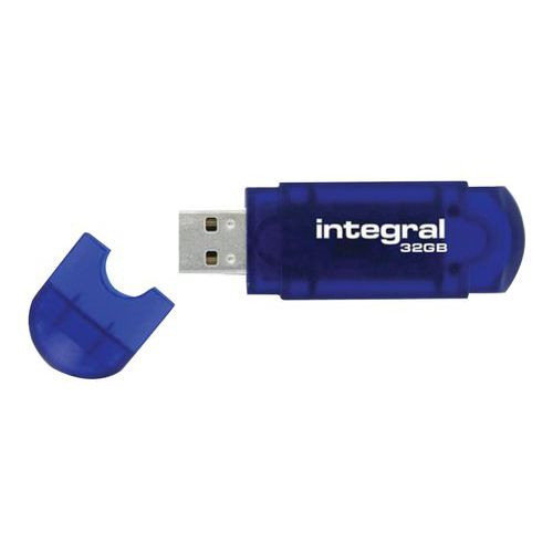

- Mes clés OCZ ATV USB2 32Go et INTEGRAL USB2 32Go n’ont pas fonctionnées :(

cette clé a fonctionné sans "artifice", comme mon DD
Bon maintenant, j'ai besoin de motivation :mrgreen:
L'objectif est de modifier rpi-clone pour que le clonage se fasse sur MSD et si c'est une clé qui est détectée, celle-ci sera formatée en F2FS.
[EDIT] à 21h45
Sur les Pi 1 et 2 et la manip du bootcode.bin modifié (pas besoin du fichier timeout ) :
Cette clé fonctionne
Mes précédentes clés, toujours pas.
