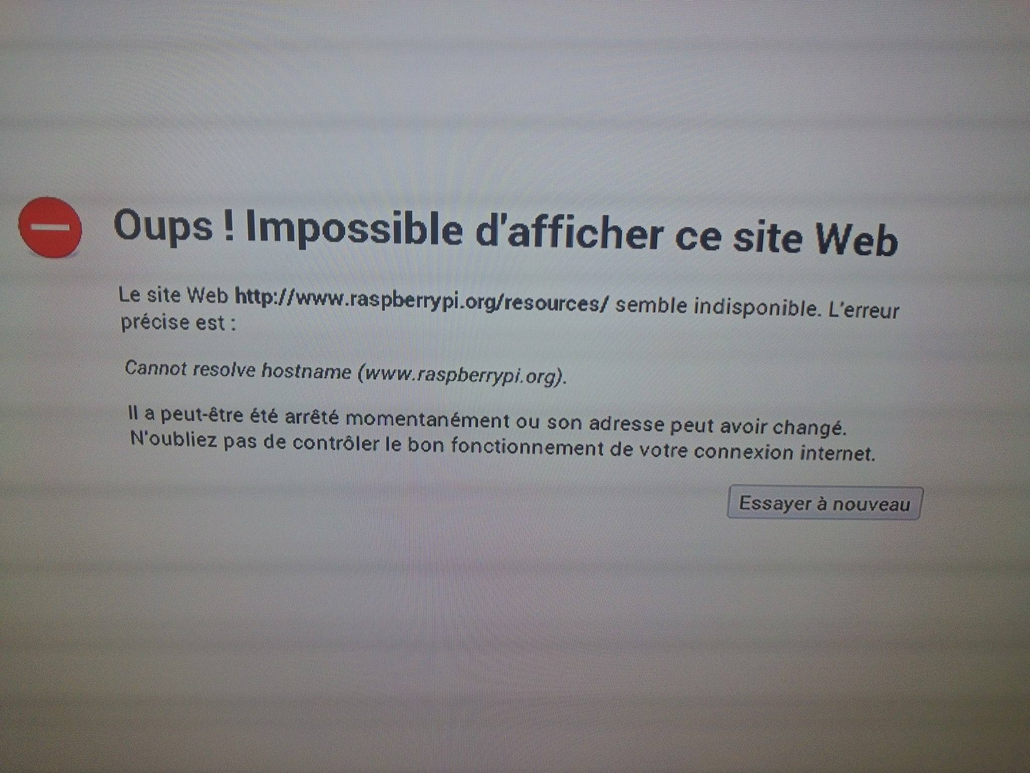

bonjour à tous,
je dispose d'un Pi 2 B, avec raspbian et Open elec (kodi 5.0.8) sur la même carte SD avec un mini clavier sans fil de la marque Rii. J'ai aussi un dongle WIFI Edimax Ew-7811 Un.
voici mon problème : sur raspbian, je trouve directement mon modem, je rentre mon mot de passe, et je vois que je suis connecté avec le petit logo wifi en haut à droite.
Mais quand je je veux me connecter sur le net, voici le message d'erreur ": Cannot Resolve Hostname" voir la photo ;)
ce que j'ai deja essayé : remplacer ce nom dans les paramètres du Pi (sudo raspi-config) mais rien n'y fait.
Du coup, j’essaye d'aller sur open elec, et là,c'est la même chose. dans les options, je vois mon modem, je suis connecté, je vois mon IP, mais impossible de d'installer une extension, l'heure commence à 00.00 et la date 1/01/ 1980 ( une date dans le genre :p )
bref, je ne sais pas comment y remédier, mais je ne pense pas que le problème vienne de la clé wifi...
Merci pour vos idées :)

Etre connecté au Wifi ne veut pas dire être connecté Internet.
Plusieurs cas possible.
Est ce que ta connexion au Wifi est DHCP ou est-ce que tu as configuré un IP ?
Est-ce que d'autre appareil se connecte à ce Wifi et accèdent à Internet.
la gateway est t'elle bien renseignée ?
Quest-ce que tu appelles le "modem" ? Ta box ?
As tu des restrictions de configuré dans ton routeur ?
Quel nom ? Ton problème est un problème de résolution, c'est a dire transcrire le nom Internet recherché en adresse IP (raspberrypi.org). Cela est transcrit par les serveurs DNS, et tu n'a pas la main, ou transcrit par ton routeur pour les hostnames locaux de ton réseau.
Pour tester si ton Rpi accède à internet, fait un ping sur l'adresse 8.8.8.8
Si le ping répond, c'est que tu es bien connecté à Internet, mais que tes DNS ne sont pas renseignés.
Si le Ping ne répond pas, c'est que ton Wifi n’accède pas à internet (si réellement tu es connecté à ton Wifi)
Voici déjà des premières pistes.

Je ne connaissais pas le terme DHCP, et je n'ai changer aucun paramètre (gateway ou restrictions ). Disons que point de vue serveur, adresse IP ect, je suis débutant.
Tout les appareils de la maison sont connecté à cette box, PC portable, smarphones ect.
Le nom que j'ai changé, c'est " raspberry " en "ludo"
voici ce que j'ai après ifconfig
https://scontent-ams3-1.xx.fbcdn.net/hp ... e=5678E65D
et
https://scontent-ams3-1.xx.fbcdn.net/hp ... e=56789629
Ce que j'ai avec ping 8.8.8.8
https://scontent-ams3-1.xx.fbcdn.net/hp ... e=5678BCD3
je pense donc que le problème est bien de donner un nom internet pour les serveurs DNS, mais je ne sais pas quelle est le bon nom, et ou le trouver.
