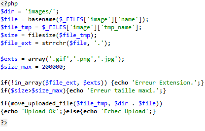

le coté php
et le coté python
Modifié en dernier par Bud Spencer le mer. 21 déc. 2016 21:54, modifié 2 fois.

Par contre tu peux supprimer la condition 'if(!isset($error))' dans le code php. Je l'avais mise dans mon code de départ pour stocker les erreurs éventuelles dans une variable avant de simplification du code et j'ai oublié de l'enlever (ce qui n'empêche pas de fonctionner). j'ai fais la motif dans l'image du code.
