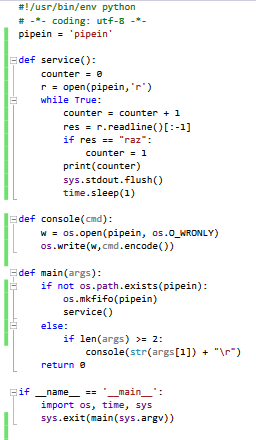

Logguer:
Tu rediriges tes sorties vers un fichier, très bien. Ton programme va donc écrire un ‘log’ de ce que tu as décidé de lui faire logger (données, évènement, erreur …). Même si tu affiches les données du fichier, aucune action n’est dépendante de ce que le programme écrit, et ce qui est écrit dans le fichier n'a aucune incidence sur le programme, il n’y a donc pas d’interaction.
Interagir:
C’est un échange. Tu demandes quelques choses au processus et il te répond, ou tu lui donne un ordre et il l’exécute. Ça peut aussi être l’inverse. Le processus te demander quelques chose (saisie d’une valeur au clavier, appuis sur une touche …) et tu t’exécutes. Ça peut aussi être bilatérale. Le processus de demande de saisir un nombre de 1 à 10, tu saisie 11 et il te répond que tu es hors limite. C’est ça de l’interaction.
Si c’était juste une tache qui dure longtemps avant de te demander ton avis (ou pas) et que tu veuilles continuer de profiter de ta console pour faire d’autres chose, ce serait diffèrent. Tu pourrais soit utiliser un multiplexeur de terminal (les plus courrant sous linux sont screen et tmux) ou simplement détacher le processus de la console provisoirement et le rattacher plus tard par de simple commande unix. Par contre ici, on parle d’un processus qui s’exécute ‘en tant que service’ (quel que soit la méthode de démarrage) et pour ça les règles minimums de bonnes pratiques (avant même d’apprendre à développer de vrais services) sont que ce processus ne doit en aucun pouvoir devenir dépendant d’une session quelle qu’elle soit et encore moins qu’il puisse rendre la main dans une session pour recevoir des commandes (et comment qu’on fait pour passer des commandes a un processus qui n’a pas le droit de rendre la main ?
Comme je suis pas radin, je vais déjà faire un complément en ce qui concerne la redirection dans un fichier, parce que si vous vous contentez de print() dans des script python sans adapter le programme, vous n’aurez jamais toutes vos lignes de ‘log’
Petit programme tout simple :
Code : Tout sélectionner
import time
while(True):
print(time.time())
time.sleep(1)
Maintenant exécute le avec une commande pour le passer en background et avec une redirection ( python test.py > test.txt &). Au démarrage, le programme créer bien le fichier test.txt. Laisse tourner le programme une dizaine de secondes et regarde le contenu du fichier txt. Tu verras qu’il est vide, pourtant le programme tourne bien. Si en revanche tu laisses laisse-le tourner 10 minutes et que tu réouvre ton fichier tu auras des d’entrées d’écrites, mais pas toutes. L’explication est que les sorties ne sont écrites dans le fichier que quand le buffer est plein (j’avais déjà expliqué ça et en avait déjà fait la démonstration dans un autre sujet).
Pas problème, on peut résoudre ça très simplement en modifiant le code pour qu'il vide le buffer à chaque écriture :
import time
import sys
while(True):
print(time.time())
time.sleep(1)
sys.stdout.flush()
Maintenant, le programme écrit chaque ligne dans le fichier et on l’a instantanément en visu sur la console de la commande tail.
Le problème, c’est que ça ne répond pas la question. Il n’y a aucune interaction là-dedans. On ne fait que logger les sorties dans un fichier et les afficher.

Re: télémaintenance sur ce process lancé au démarrage
Bonjour, je crois comprendre là ou tu veux en venir : tu dis :
tu dis
Dans j'ai un service et que je veux soit debugger quelque chose, soit développer une nouvelle fonction et effectuer des tests, je fais la chose suivante :
Comme mes services sont en fait des programmes qui tournent dans une boucle while true (avec un try except quand même dedans) :
1) j'éteins mon service avec systemctl
2) je fais mes modifis et je le lance à la main le programme ==> du coup, je peux voir ce qui s'affiche à l'écran (s'il y a des print) et j'utilise CRTL+C pour l'arrêter
J'utilise souvent une variable que je nomme Debug, si elle vaut true, j'ai plein de print qui sont exécutés (mode test), avec False, il n'en reste que très peu (c'est le mode normal : fonctionnement en service)
Par contre, cette solution ne donne pas d'interaction avec le clavier par exemple.
Si je veux intéragir en mode test, utiliser le clavier a pour but de changer une valeur non ?
Et bien pour ça : je modifie mon programme en forçant une valeur (comme si j'avais fait une saisi) et je le relance pour voir ce qui se passe.
Autre option : si ton programme lit des données dans un fichier de configuration, tu peux aussi changer les valeurs dans ce fichier pour tester.
tu dis
Pas possible en fonctionnement normal (service) comme plusieurs te l'ont expliqué mais il y a une option que j'utilise souvent :pour des raison de maintenance je voudrais voir ce qu'il affiche (avec Putty en SSH) et intéragir avec lui au clavier.

Pour en revenir au sujet voici la page de la doc python qui fournit des infos pour la mise en œuvre d’IPC et de RPC avec ce langage. Bon ça reste du python et on se rend bien compte que comme je l’avais précisé dès le départ, python n’est pas vraiment pratique pour ce genre de chose, mais il y a déjà très largement de quoi couvrir l’intégralité de la demande du po.
https://docs.python.org/fr/3/library/ipc.html
Et pour ceux qui ne le savent pas :
IPC : Inter-Process Communication : permet de disposer d’interaction entre différents processus (qui peuvent être des services ou pas) qui partage le même espace mémoire (sur une même machine).
RPC : Remote Processus Call : permet de disposer d’interaction entre différents processus (qui peuvent être des services ou pas) qui ne partage pas obligatoirement le même espace mémoire (sur des machine distinctes). En fait RPC, c’est de l’IPC en réseaux.

Allez petit exercice vite fait d’échange entre processus en python en utilisant un fichier pipe d’entrée et un fichier de sortie. Ce n’est pas la meilleur méthode, mais si je le fais de façon asynchrone avec des sockets unix ou du shared mem, on va encore me dire que c’est pas pour les débutants
Le code : On lance un terminal sur le pi et on démarre le script avec une commande :
python test.py > pipeout &
Le script démarre en arrière-plan (on note le n° du pid pour pouvoir l’arrêter plus tard) . Dans cette meme console (ou une autre), si on tape une commande ls pipe* on voit que le script a créé un fichier pipein et un fichier pipeout. On tape ensuite une commande tail –f pipeout pour lire le fichier de sortie en séquentiel.
Ensuite, on se connecte en ssh depuis une autre machine ou depuis une autre session terminal si on est en gui sur le pi et on tape une commande python test.py raz
On voit sur la console de la commande tail que le compteur compte (ce qui est souvent le cas pour des compteurs …). On laisse défiler quelques secondes et on retape la meme commande python test.py raz. Le compteur se remet à 1 et continu de compter.
Voilà, on sait comment on lister les sorties d'une programme qui s'exécute en tant que service et on sait lui passer des commandes et tout ça avec un seul et meme code. Comme quoi, tout est possible … quand on sait ou que l'on apprend à le faire.
Pour arrêter le service, il suffit de taper depuis n’importe quelle console une commande kill n°dupid. Pour pouvoir redémarrer le service, il faut supprimer les 2 fichiers pipe (rm pipe*), sinon, le script démarrera toujours sur la procédure console() (on aurrait pus le faire dans le code de la procédure service() mais bon … )
