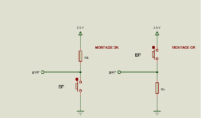

Juste un truc mieux programmer avec board (7) que BMC(4) au moins si tu changes de version de microcontrôleur pas souci.
Un Ohmmètre est utilisé uniquement hors tension (pas très utile ici, uniquement pour vérifier tes branchements avec la continuité).
avec ton voltmètre si tu as branché une résistance de rappelle tu devrais mesurer 3.3 v ou 0 en fonction de l’appui du BP à ses bornes,il y forcément une tension surtout que tu n’as pas programmé les résistances tirage de façon logiciel., pas de résistance raspberry :shock: niveau 0 non définie (si c'est le montage que tu décris)
GPIO.setup(N° broche,GPIO.IN,pull_up_down=GPIO.PUD_ type)
Donc erreur de mesure de tension sur le bornier broche 1 je pense , ton programme ne peut pas fonctionner si non ? pour le 0 tu as de la chance il lit 0 logique si rien n'est branché mais c'est horrible pour un électronicien :roll: .
résistance au + 3.3v bouton entre (4) et GND
A+ Bruno

Je disais simplement que sans résistance de tirage externe avec ton programme (sans résistance interne de tirage) ton montage n’est pas bon.

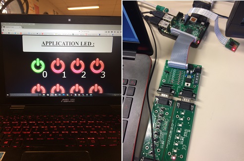

J’ai mesuré le tension en 1 j’ai 3.3v lorsque le pi est en route ,voir la photo j’ai une petite carte d’interface qui me permet d’effectuer des mesures très facilement.

C’est super mais mets une résistance de tirage avec ton BP au moins pour l’immunité aux bruits, si non ton montage risque d’avoir des soucis.
A+ bruno
