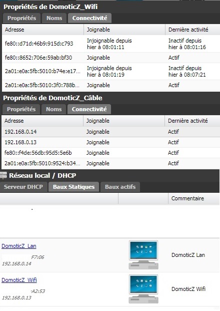

Petite avancée. Je suis allée voir dans ma Freebox et il semblerait que le réseau ait pris 2 IP différentes, dont celle du wifi. Et le wifi semble avoir une IPV6 alors que le DHCP pour l'IPV6 n'est pas activé...
Pourtant les Baux DHCP sont correctement configurés, et le réseau de la Raspberry aussi...
Je viens de tout recommenter les paramétrages des IP fixes dans la Raspberry et je l'ai redémarrée. Je vais voir...

Jérôme69 a écrit :Et le wifi semble avoir une IPV6 alors que le DHCP pour l'IPV6 n'est pas activé...
Quand je suis sous putty, je ne passe pas par une adresse numérique en dur en ipv4 ou ipv6, mais par le nom de la raspberry : "RaspberryPi.local".
Je parle bin sûr de celle qui me sert pour faire du développement, et non de celles qui me servent pour des tests.
Je ne sais pas trop si j'ai l'adresse numérique en IPv4 ou en IPv6 quand je suis connecté, vu que j'ai fait les deux déclaratives dans ma box.
J'utilise dans mon réseau indifféremment ces deux types d'adresses IP. Mais je pense que l'Ipv6 est prioritaire sur l'IPv4.
J'ai aussi remarqué qu'en IPv6, la connexion est beaucoup plus instable, même avec windows.
Si tu désires désactiver l'IPv6, voici le lien.
Fait le test et il se peut que cela fonctionne mieux.

Je viens de supprimer l'IPV6 sur la Raspberry, merci pour le lien ;)
Depuis hier, après les vérifications et modifications dans ma box et sur la Raspberry, je n'ai plus de soucis. Je vais voir sur le long terme, mais j'ai l'impression que c'est beaucoup mieux quand même.
