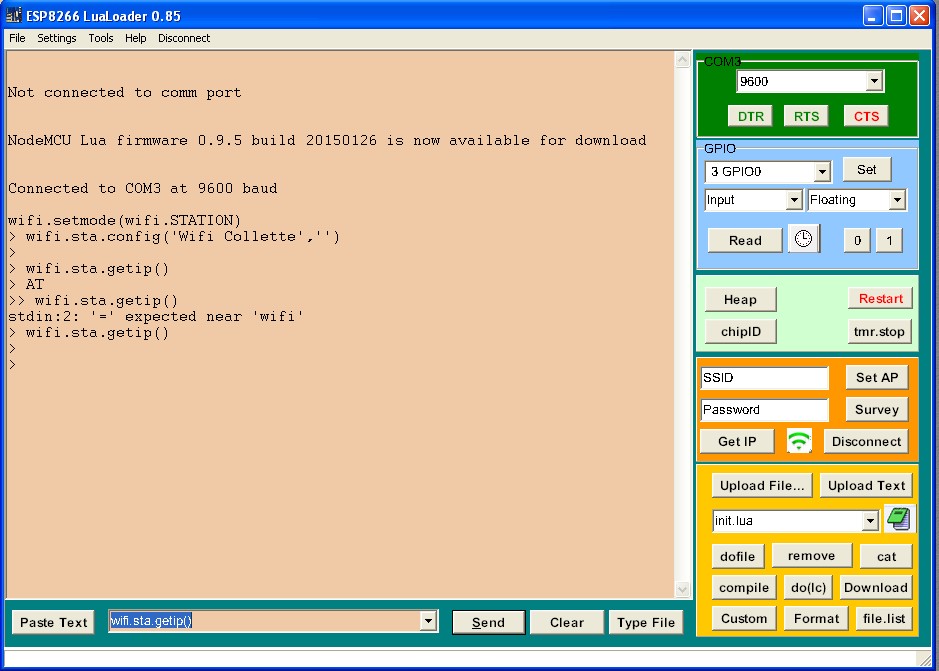

En me résignant, je me dis que ce n'est peut-être pas plus mal de commencer avec Lua. J'ai téléchargé le programme LuaLoader ICI
Mais je ne sais pas trop quoi faire pour tester que tout fonctionne. Des suggestions ?

Tu peux revenir facilement sur les commandes AT avec le flasher de nodemcu.
Comme je l’ai indiqué sur mon message précédent, il faut décocher les cases INTERNAL et ajouter une ligne avec le binaire des commandes AT ( offset de 0x00000).
En ce qui concerne Lua, pour charger les programmes dans la mémoire flash j’utilise
« nodemcu studio » à récupérer dans le répertoire tools de
https://drive.google.com/folderview?id= ... sp=sharing
Il existe un site Electrodragon qui cause de nodemcu et de Lua.
http://www.electrodragon.com/w/ESP8266_ ... _Dev_Board
On peut utiliser Lua en ligne de commande ou à partir d’un fichier en mémoire flash.
avec nodemcu studio:
Execute permet d’exécuter le fichier sur lequel le curseur est positionné dans la liste de gauche (il doit au paravent être chargé dans la m mémoire flash avec Download).
Regarde les exemples sur http://nodemcu.com/index_en.html
Essaye dans un premier temps d’afficher par print les valeurs d’un capteur.
Ensuite tu peux essayer les programmes qui dialoguent avec un serveur.
Tu peux utiliser le serveur TCP écrit en python sur raspberry que j’ai posté sur le forum.
Tu peux également essayer le serveur Telnet écrit en Lua pour prendre la main à distance sur l’esp8266 à partir d’un client Telnet s’exécutant sur un PC.
Tu peux également utiliser le serveur TCP en python sur raspberry avec coté client le firmware des commandes AT + Arduino ( pour d’affranchir d’un esp8266 coté serveur).
Bref tu as du pain sur la planche.
N’hésite pas à me demander d’autres informations.
SMBA38.

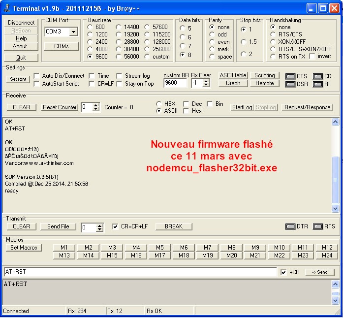

Hier j'avais essayé de nombreuses fois de repasser en commandes AT, aussi bien avec le NodeMCU Flasher qu'avec XTCOM_util.
Aujourd'hui, en consultant ton lien de NodeMCU_Studio, j'ai vu une version un peu différente du Flasher : le nodemcu_flasher32bit.exe disponible ICI. Je l'ai téléchargée et cette fois j'ai pu repasser sans problème aux commandes AT, version 09.5.
Tant que je ne me sens pas trop à l'étroit avec ces commandes, j'aime autant m'y tenir. Cela m'évite de devoir aborder un langage que je ne connais pas du tout. Il sera toujours temps d'essayer LUA ou MQTT quand je serai plus à l'aise.

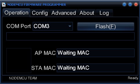

Quel était le symptôme de l’échec du Flashage ?
Normalement, dans le Flasher, après avoir réglé la config, lorsqu'on clique sur "Flash", les adresse AP MAC et STA MAC doivent se remplir et la barre de flashage commence à avancer.
Dans mon cas, les adresses MAC ne se remplissaient pas et la barre de flashage restait noire. La seule chose qui changeait, c'est que le bouton Flash était remplacé par le bouton Stop.

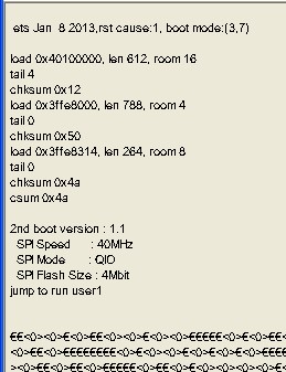

Pour info, tu peux voir les caractères bizarres au reboot en configurant la liaison à 74880 bauds ?.
Voici ce que je vois au reboot à 74880 baud:
Et voici le reboot à 9600 baud:
