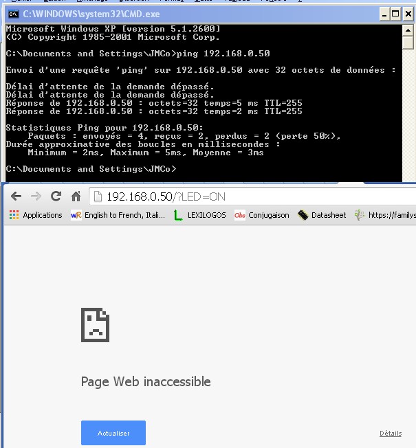

Ce test du ping m'intrigue. J'ai donc fait ton test sur l'ESP serveur de page Web et piloté par Arduino avec les commandes AT (Programme de Veloce). J'interromps l'alimentation de l'ESP, je lance le ping et je réalimente l'ESP.
La photo montre la commande ping en haut et la page web en bas.
On voit que les 2 premiers ping ont raté mais que les deux suivants ont abouti.
Donc, l'ESP s'est rebranché tout seul à mon réseau wifi (il a donc conservé le SSID et le mot de passe du routeur).
Par contre, la page web reste désespérément inaccessible.
Je ne sais pas si je tire la bonne conclusion mais cela pourrait signifier que les paramètres wifi sont conservés mais que la fonction Serveur doit être réinitialisée?

C'est exactement ce que j'explique dans mon message précédent.
La configuration du Wifi est conservée en mémoire Flash.

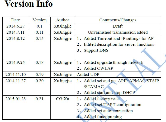

Voici l'historique des Mises à jour des versions.
Je n'est pas testé cette version, J'ai juste essayé de faire une connexion TCP, ça fonctionne.
