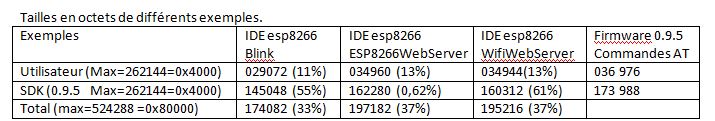

Et donc avec le firmware installé, il reste combien de mémoire flash pour ton programme ?

Veloce a écrit : Et donc avec le firmware installé, il reste combien de mémoire flash pour ton programme ?
Tailles en octets de différents exemples.
Tableau mémoire.JPG (38.3 Kio) Vu 9364 fois
Si l’IDE arduino utilise le même principe que le firmware des commandes AT il doit exister deux plages de 8K (8192 octets) en 0x3e000 & 0x7e000 réservées pour la configuration utilisateur et la configuration Wifi.
Si ceci est vérifié ça augmente un peu les pourcentages calculés.
L’IDE doit refaire l’édition de liens du SDK en fonctions des librairies appelées par l’utilisateur.
J’ai vérifié l’IDE utilise les mêmes librairies que le firmware des commandes AT en version 0.9.5.
Le dernier firmware des commandes AT est le 1.0.1 et à partir du firmware 1.00, les commandes AT ne sont plus dans la partie utilisateur, elles sont implémentées sous forme d'une librairie du SDK, ça diminue la taille de la partie utilisateur et ça augmente celle du SDK.
L’avantage de l’IDE esp8266 est que le programme est compilé alors que sur Lua de nodemcu le programme est interprété.
Par contre avec Lua qui est un langage orienté réseau c’est plus simple de concevoir des outils de communication TCP / UDP via le Wifi.
Mais d’une façon générale il reste pas mal de place dans la partie utilisateur.
Et pour l’instant l’IDE ne permet pas d’indiquer la talle de la mémoire Flash (512K pour un ESP-01 et 4MO pour un ESP-12) donc pour l’instant seuls 512K sont utilisables.

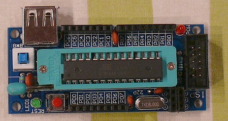

Dans un autre ordre d'idée, j'ai décidé de me faciliter un peu la tâche avec les tests sur Atmega. J'ai enfin monté un petit kit de développement des Atmegas à 28 pins (Atmega 8, 48, 88, 328), acheté en août dernier sur eBay pour 2,63€ avec tous les composants et bien sûr free shipping. J'ai remplacé les pins mâles par des connecteurs femelles et la led rouge de la transmission série par une verte. J'ai également monté le quartz sur support pour pouvoir changer la fréquence.
La platine est alimentée soit par la prise USB, soit par le programmateur et la prise ISP, soit encore par des connecteurs [+] et [-] à droite du quartz.
