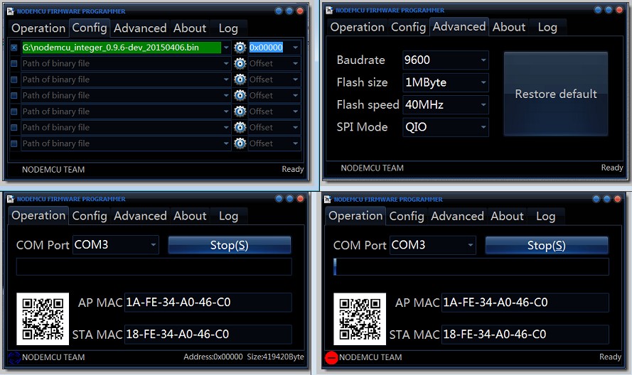

Pour l'alim, j'ai essayé le 3,3V du convertisseur USB-Serial (venant d'un USB). Puis j'ai mis l'alim spécifique de breadboard avec un adaptateur 220V-->7,5V. Puis j'ai essayé une ancienne alim de PC. Celle-ci reste à 3,3V au branchement du module mais rien n'y fait. Au fait, quelle est ton alim et quelle est la tension après banchement ?
J'ai téléchargé ta suggestion et ai essayé de flasher :
Le début est bon (en bas à gauche) mais ça se gâte après quelques secondes (en bas à droite).

Hello Jean-Marie
C'est peux-être un problème des liaison série
Essaye sans relier la masse de ton convertisseur USB/série
Ça peut peut-être fonctionner avec seulement le RX et le TX.

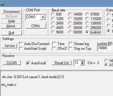

Si j'enlève la masse du convertisseur USB-Série, c'est comme si je n'avais plus de connexion entre le module et le PC. ESPFlaher.exe ne réagit plus.
Que j'aie brické mes 3 premiers nodules, c'est triste mais j'ai fait tellement de tentavives, de flashages et d'essais que je ne suis qu' à moitié étonné. Mais que je ne puisse rien faire avec mes nouveaux modules qui n'ont jamais été flashés, c'est un peu fort.
Voilà ce que chacun donne au terminal en 74880 Baud.
Tu remarqueras qu'il n'y a aucun charabia qui suit. Autrement dit, il n'y a pas de passage à un autre Baud por la suite.
D'ailleurs, quand j'essaye un autre Baud, je n'obtiens que du charabia, correspondant à ce qu'on voit en clair en 74880 Baud.
Penses-tu que ces modules n'ont aucun firmware, à part ce qu'on voit sur le boot en 74880 ?
