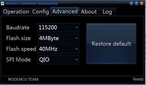

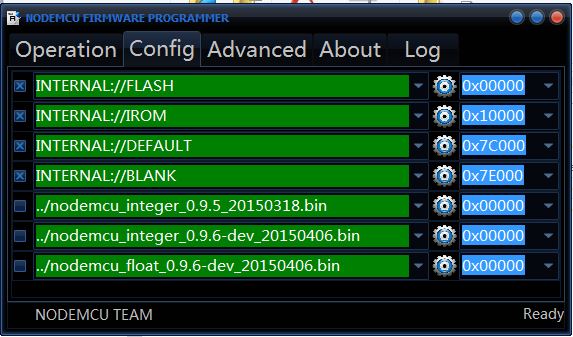

Pour la version 0.9.5 j’utilise le NodeMcu Firmware programmer avec la configuration par défaut.
firmware programmer.JPG (61.65 Kio) Vu 57514 fois
NodeMCU 0.9.5 build 20150213 powered by Lua 5.1.4
Dans les options il faut indiquer la taille de la mémoire Flash (4MO dans mon cas car c’est le kit NodeMcu).
firmware programmer-options.JPG (38.08 Kio) Vu 57514 fois

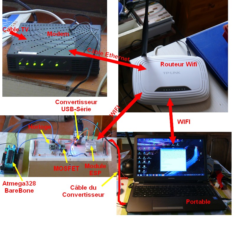

Ma configuration est différente de ce que tu imagines.
Un Modem Câble amène Internet par Ethernet à un routeur Wifi. Celui-ci sert le Wifi et Internet à tous les périphériques.
Actuellement, le module ESP est seulement relié au Wifi d'une part et à l'USB du Portable d'autre part (pour le convertisseur Série et le terminal).
L'Atmega, l'horloge et le MOSFET sont présents mais non connectés au module et au portable.
Donc, comme tu le dis ...
il n'y a pas de liaison directe entre W8 et l'ESP.
Tu as peut-être un problème d'interférences WifI.
Que ferait-on sans toi !
J'ai été chercher une rallonge USB et j'ai placé l'ESP plus loin
......... et ça marche !!!
Voici la trace:
Merci SMBA38.

smba38 a écrit : Pour la version 0.9.5 j’utilise le NodeMcu Firmware programmer avec la configuration par défaut.
