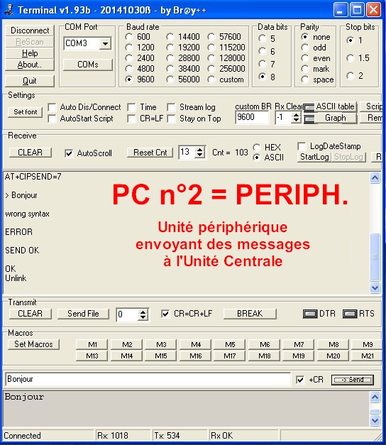

Au sujet de la longueur du message envoyé par le PC n°2, j'ai fait l'expérience suivante:
J'ai envoyé la commande AT+CIPSEND=7 avec l'idée d'envoyer Bonjour suivi de CR+LF (les cases correspondantes restent cochées).
Résultat:
  • wrong syntax
  • ERROR
  • SEND OK
  • OK
  • Unlink
Du côté du serveur, le message a bien été reçu mais il est suivi de l'avis Unlink
Du côté périph, je me relink au serveur avec AT+CIPSTART=.....
Le serveur reçoit Link.
Là, j'essaye de suivre ton exemple en tapant dans le serveur
AT+CIPSEND=0,5
>Salut
Sacrebleu, c'est fantastique. Ça marche super bien.
Le périph reçoit son Salut et est TRRRès content d'avoir été reconnu par le serveur.
Merci Veloce

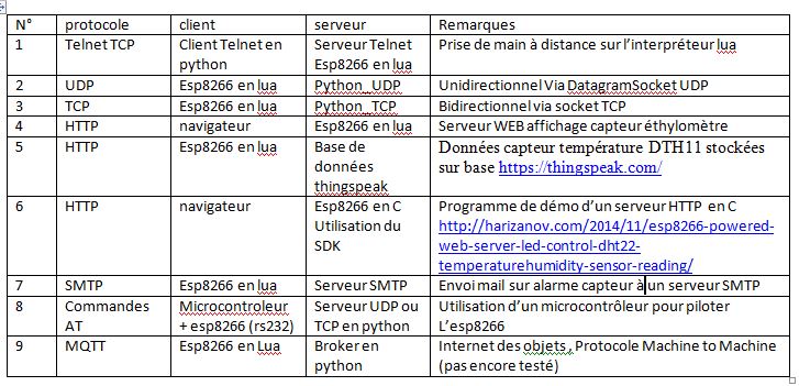

C’est ce dernier firmware que j’ai utilisé pour tester les communications entre des puces esp8266 et un serveur.
Voici un tableau récapitulatif de ces tests.
Tableau tests
Remarques :
1) Depuis un client Telnet, on se connecte en WIFI sur l’interpréteur Lua d’un esp8266 ,on peut mettre à jour le code Lua ou lancer des traitements à distance.
2) Avec le protocole UDP, on peut connecter plusieurs clients esp8266 à un serveur UDP, les puces peuvent seulement envoyer des informations au serveur.
3) Avec le protocole TCP, les clients esp8266 peuvent envoyer et recevoir des données.

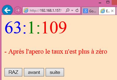

4) Test d’un capteur Ethylomètre, les résultats s’affichent dans une page WEB.
Ce capteur retourne une valeur sur 10 bits, il faut donc l'étalonner.

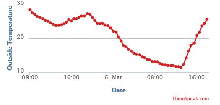

5) Le client esp8266 se connecte sur une base de données orientée IOT (Internet of Things) thingspeak.Les données enregistrées sur cette base sont ensuite accessibles par un navigateur.
6) Exemple de serveur WEB écrit en C avec un sdk.
http://harizanov.com/2014/11/esp8266-po ... r-reading/
La société Espressif propose une machine virtuelle avec le l’environnement du SDK déjà installé.
7) Cet exemple permet d’envoyer un mail directement depuis l’esp8266.
8) Tests avec l’utilisation de commandes AT à la place du langage Lua.
Je n'ai pas utilisé de microcontrôleur mais seulement une console pour envoyer les ordres AT.
9) MQTT (Machine to machine) est un service de messagerie TCP/IP simple et extrêmement léger, prévu pour les objets connectés à Internet.
Et voici quelques images:
Test N°4
Web ethylomètre
Web ethylomètre.JPG (23.8 Kio) Vu 32495 fois

Base de données thingspeak

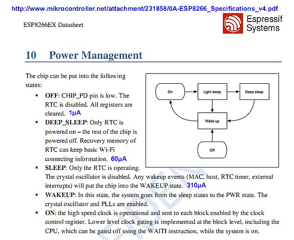

J'ai trouvé cette information sur le Power management :
Power management.jpg (94.11 Kio) Vu 32495 fois
Il semble donc que le plus intéressant pour les batteries est de mettre le module OFF en commandant la pin CH_PD (Chip Power Down) par le µC externe.
smba38
Messages : 193
Localisation : Bourgoin
Message par smba38 » ven. 6 mars 2015 19:48
Bonsoir Jean-Marie.
Avec le CH_PD off on perd l'état des registres et la connexion wifi est coupée.
Si l'on doit conserver des informations sur l'état en cours il faut les conserver sur la mémoire flash ou sur le micro qui gère la puce (si celui ci existe).
Si un micro géré le CH_PD de la puce, il faut également essayer de trouver une solution pour que celui ci ne consomme pas trop.
Le Deep Sleep est intéressant car il conserve des informations sur la connexion Wifi, mais il consomme plus.
Il est peut être possible pour se passer de microcontrôleur de concevoir un petite électronique pour gérer le CH_PD?.
Je pense que le concept esp8266 va rapidement évoluer et que des solutions seront trouvées.
Michel.
