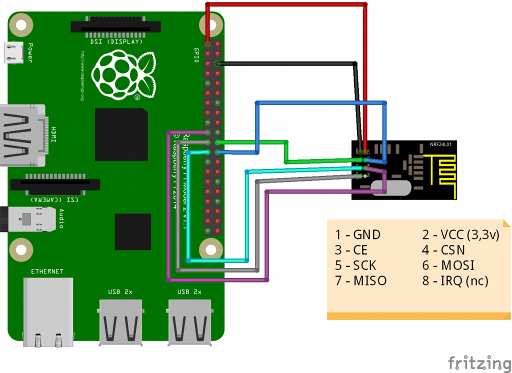

6.1 - Le Raspberry Pi
Éteindre le Raspberry, nous allons lui connecter physiquement le module nRF24L01.
Connexion Raspberry et nRF24L01
L’exemple est ici avec un Raspberry Type B, mais il est de même avec un A, A+, B+ ou Pi2
Connexion sur le Raspberry, les connexions aux broches ci-dessous ne peuvent être changées :
  • Pin 19 = MOSI du Raspberry vers MOSI (pin 6) du nRF24L01.
  • Pin 21 = MISO du Raspberry vers MISO (pin 7) du nRF24L01.
  • Pin 23 = SCLK du Raspberry vers SCK (pin 5) du nRF24L01.
  • Pin 24 = CE0 du Raspberry vers CSN (pin 4) du nRF24L01. (Peut éventuellement être connecté sur pin 26 du Raspberry, mais les scripts devront être adaptés).
La connexion du +3,3v, pin 2 du nRF24L01 est prise dans ce schéma sur le pin 1 du Raspberry. Cette alimentation peut être prise sur tout autre pin du Raspberry fournissant du 3,3v (pin 1 ou 17).
La connexion GND, pin 1 du nRF24L01 peut être prise partout ou il y a une pin GND sur le Raspberry.
  • Reste la pin 22 du Raspberry, il s’agit d’un port GPIO. Si celui ci est déjà utilisé, on peut prendre n’importe quel port GPIO. Il faudra pour cela adapter le script "sender.cpp" puis le recompiler.
Dans le script, changer la ligne :
RF24 radio(RPI_V2_GPIO_P1_22, RPI_V2_GPIO_P1_24, BCM2835_SPI_SPEED_16MHZ);
en adaptant « RPI_V2_GPIO_P1_22″ en fonction du pin GPIO connecté.
Exemple : « RPI_V2_GPIO_P1_11″ pour le GPIO 0.

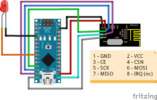

6.2 - L’Arduino Nano
Nous allons installer le module nRF24L01 sur un Arduino Nano. C’est ce dernier qui recevra l’ordre du Raspberry qui lui demandera d’allumer ou d’éteindre la Led.
Le tutoriel est ici donné avec un Arduino Nano, mais toute autre Arduino fera l'affaire, en respectant les connexions ci-dessous.
Voici le schéme de cablage du Nano et du nRF24L01
Connexion Arduino Nano et nRF24L01
Connexion sur le Arduino Nano, les connexions aux broches ci-dessous ne peuvent être changées :
  • Pin D11 du Nano vers MOSI (pin 6) du nRF24L01.
  • Pin D12 du Nano vers MISO (pin 7) du nRF24L01.
  • Pin D13 du Nano vers SCK (pin 5) du nRF24L01.
Connexions pouvant être effectuées sur d’autre pin, mais qui devront être adaptée dans le code du Croquis exporté vers le Nano.
  • Pin D10 du Nano vers CSN (pin 4) du nRF24L01.
  • Pin D9 du Nano vers CE (pin 3) du nRF24L01.
  • Pin D6 du Nano vers l’anode de la LED.
  • L’alimentation du +3,3v, pin 2 du nRF24L01 est prise dans ce schéma sur le pin +3,3v du Nano.
Pour effectuer les connexions D10, D9 ou D6 à un autre pin, il faut ouvrir le croquis Arduino (.ino) et adapter les lignes suivantes :
#define RF_CE    9
#define RF_CSN   10
#define LED_PIN  6

Sylvain : J'ai eu ce soucis car pin pas cablés correctement sur le raspi. Pin CE que j'ai déplacé ou modifié sur un fichier de conf.

@Sylvain : Effectivement, le time-out indique que le Raspberry ne reçoit aucune information dans le temps maxi d'attente.
Le problème peut venir de l'Arduino que ne renvoi rien, ou du Raspberry qui envoi une commande non compréhensible par l'Aduino, et donc ne répond pas.
Si les PIN de connexion ont été changées, prendre soin de modifier le numéro de PIN dans le code.
Dans la commande que donnée ci dessus, je constate qu'il y a des double quotes » et "
Cela vient peut-être que de la copie dans le forum, mais s'assurer que la commande est bien :
sudo ./sender '{"to":"1","message":"set=on"}'
