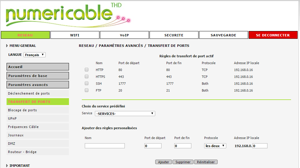

Message par iHackintosh » jeu. 22 oct. 2015 13:45
Voici la configuration des ports de ma box :
Redirection des ports.PNG (98.47 Kio) Vu 11149 fois
Quand je tente de me connecter via WinSCP j'obtiens cette erreur :
Server sent passive reply with unroutable address 192.168.0.16, using host address instead.
Expiration du délai détectée ! (data connection)
Listage du répertoire impossible
Erreur lors de l'affichage du contenu du répertoire '/home/raspi'.
Et enfin voici mon /etc/vsftpd.conf

d'après les logs winscp, ton serveur ftp fonctionne en mode passif. C'est à dire qu'il attend du client que ce dernier initie la connexion pour transférer les données.
En mode "actif", le serveur initie la connexion sur le port 20
En mode "passif", le serveur envoi au client un intervalle de port à utiliser. Le client initie ensuite la connexion vers un de ces ports
Ce qui est bizarre, c'est que rien n'indique dans ton fichier de conf qu'il faille utiliser le mode passif.
Tu pourrais peut-être le forcer. Il faut les paramètre suivants (le range de port est un example, il faut juste que ce soit > 1023) + configurer le routage de ces ports sur ta box.
pasv_enable=Yes
pasv_max_port=10000
pasv_min_port=10100

J'ai suivi tes recommandations, j'ai donc rajouté ces lignes à la fin de mon vsftpd.conf :
pasv_enable=Yes
pasv_max_port=1070
pasv_min_port=1065
j'ai donc modifié les ports sur ma box (1065 à la place de 20 et 1070 à la place de 21)
Puis j'essaie de me connecter au raspberry avec le port 1070, malheureusement j'obtiens l'erreur suivante : :cry:
Aucune connexion n’a pu être établie car l’ordinateur cible l’a expressément refusée.
La connexion a échouée.
EDIT J'ai décidé de laisser tomber car ça ne marche pas, et que je viens de tester la connexion via SFTP et ça marche nickel, donc à moins que vous voyez comment régler le problème de ma connexion FTP, je laisse de côté :(
en tous les cas, je voulais vous remercier pour votre aide à tous :)

Message par Korhm » jeu. 22 oct. 2015 18:22
Il faut quand même ouvrir le port 21, il permet d'envoyer les commandes ftp
Ensuite il faut ouvrir tout le range 1065-1070 pour le transfert des fichiers
Ça devrait marcher
Mais si ton client support le sftp, c'est mieux car ca ne transite pas en clair

Re: Accéder à mon Raspberry par ftp depuis n'importe où?
Message par domi » jeu. 22 oct. 2015 18:37
iHackintosh a écrit :j'ai donc modifié les ports sur ma box (1065 à la place de 20 et 1070 à la place de 21)
[/quote]
Au vu de tes réglages, ce n'est pas par le port 1070 qu'il faut entrer par l'extérieur, mais par le port 1065.
Comme le dit Korhm, si cela fonctionne par le sftp, c'est plus sécurisé car les données ne transitent pas en claire.

Message par iHackintosh » jeu. 22 oct. 2015 19:35
Merci beaucoup pour vos réponses, ça marche nickel! :D :D
Alors pour ceux que ça intéresse je résume : :)
- Dans /etc/vsftpd.conf rajouter à la fin :
pasv_enable=Yes                    #Autoriser le mode passif
pasv_max_port=1070
pasv_min_port=1065
- Configurer une redirection de ports dans la box -> FTP port_min: 1065 port_max: 1070
- Configurer une nouvelle redirection de ports dans la box -> FTP port_min: 20 port_max: 21
- Rebooter le raspberry (sudo reboot)
- Dans le client FTP de l'ordinateur que vous utilisez, en hôte utiliser votre IP WAN (ici pour l'obtenir) et mettre le port 21 comme port de connexion
Et hop ça marche nickel! :D
