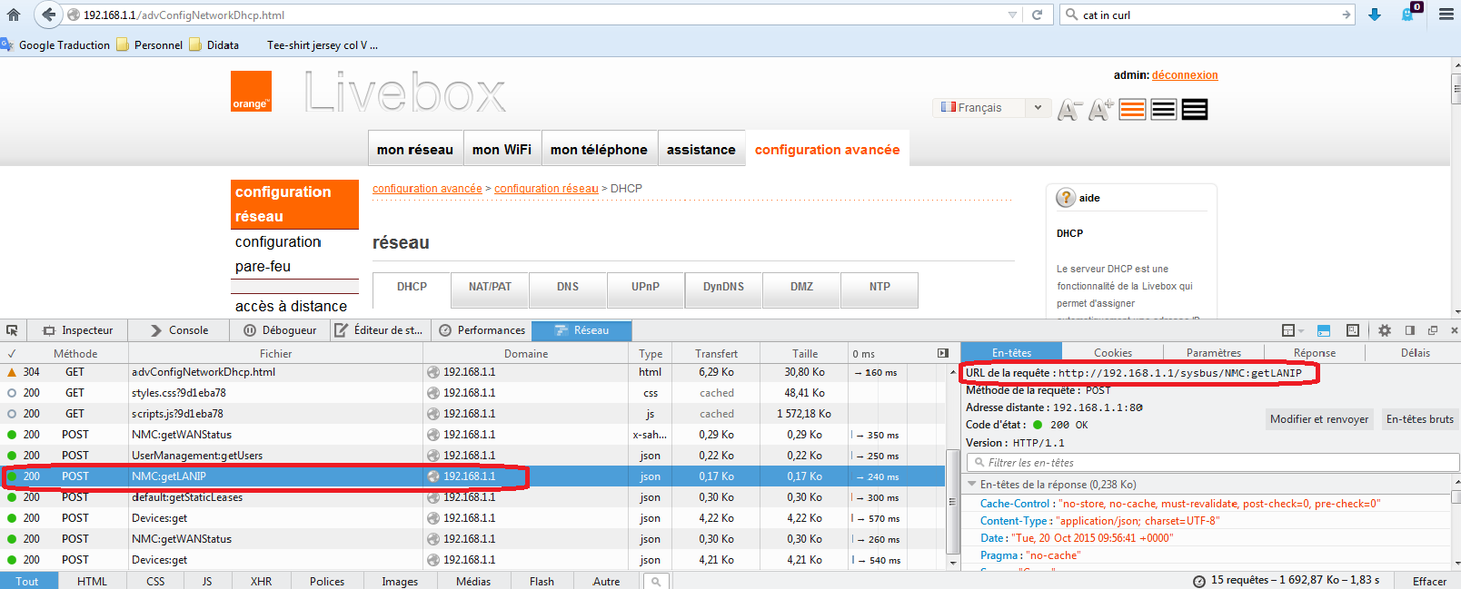

il n'y a aucune documentation pour récupérer ces info depuis la Livebox. J'ai juste fait de l'analyse de requêtes HTTP.
Il y a deux type d'informations que l'on peut récupérer : celles qui nécessitent une authentification, et celle qui n'en ont pas besoin.
Dans les deux cas, je me connecte sur l'interface web de la box, ouvre la console Firefox et trouve la page qui m'interesse

Les requêtes qui nécessitent une authentification
1. S'authentifier si besoin. Il faut envoyer le login/password en GET, et sauvegarder le context-id et le cookie
ATTENTION, l’authentification est en clair. A éviter de faire ça depuis Internet
Ici la commande jq ne sert qu'à parser la réponse au format json. On peut très bien se débrouiller avec un grep
curl --connect-timeout 10 -s -H "Content-type: application/json" -c ./cookies -d "" "http://192.168.1.1/authenticate?username=USER&password=PASSWORD" | jq -r '.data.contextID' > ./context
2. Faire un http POST pour demander les info souhaitées, en précisant le context-id et le cookie
Par exemple pour récupérer les infos du serveur DHCP :
curl --connect-timeout 10 -s -H "Content-type: application/json" -H "X-Context: $(cat ./context)" -b ./cookies -d '{"parameters":{}}' "http://192.168.1.1/sysbus/NMC:getLANIP"
{"result":{"status":null,"data":{"Address":"192.168.1.1","Netmask":"255.255.255.0","DHCPEnable":true,"DHCPMinAddress":"192.168.1.250","DHCPMaxAddress":"192.168.1.251"}}}
