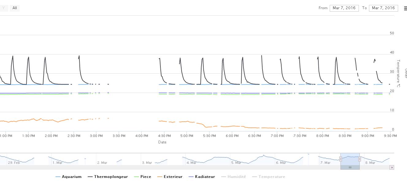

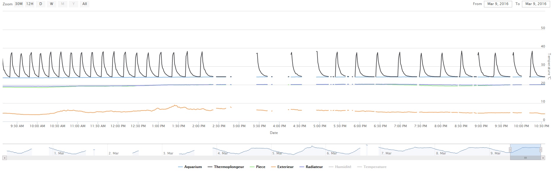

Mon Rasp tourne depuis septembre dernier sans soucis.
Depuis environ 1 mois, il perds l’accès aux sondes DS18b20 de façon aléatoire (semble t'il).
En fichier joint le résultat sur ThingSpeak.
Le redémarrage ne change généralement pas grand chose...
les sondes semblent fonctionner correctement.
Un axe de recherche ?
crontab toutes les minutes pour envoyer les valeurs sur TS
Merci ! :)

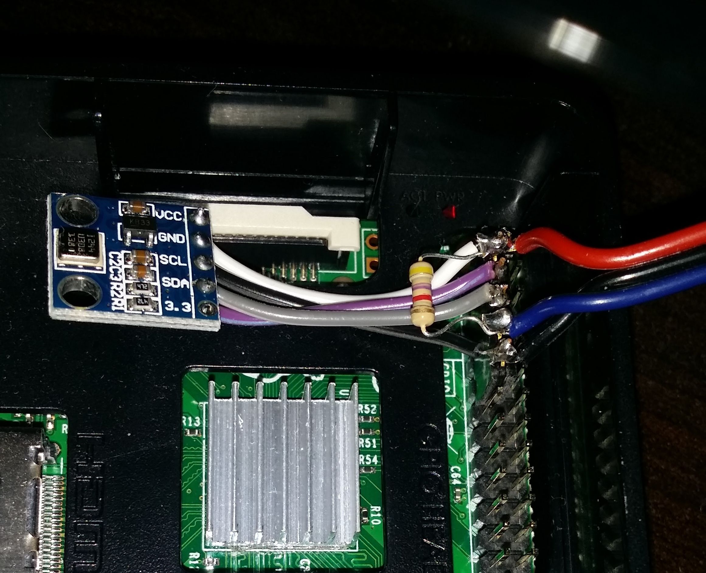

Je suis en mode alimenté 3 fils, 5 sondes.
Le bus I2C est il vraiment une solution plus fiable pour les sondes de température ?
(je l'utilise pour le baromètre déjà)
cela ne tiendrai plus dans le boitier du Pi...
Merci :)

Je peux trouver ou un DS2483? (pas vu sur ebay :) )
Fichiers joints
rasp temp.jpg (163.33 Kio) Vu 10407 fois
Modifié en dernier par orcad le mer. 9 mars 2016 22:54, modifié 1 fois.
