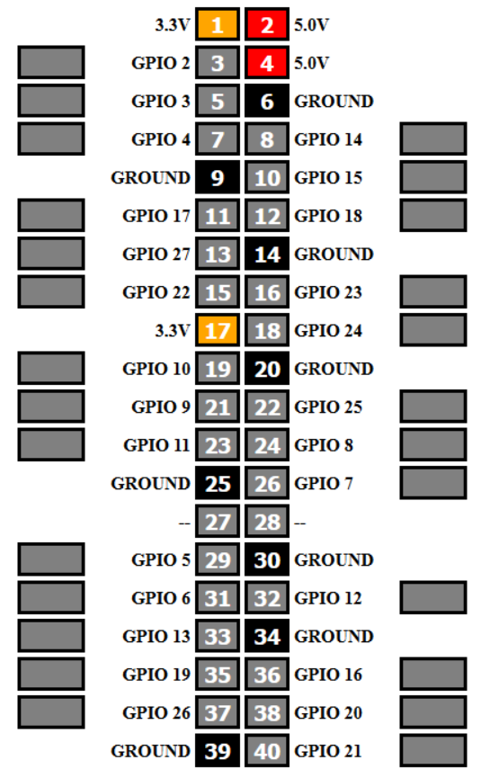

J'ai installé WebIOPi version 0.7.1 sur mon RPI3.
Lorsque je me connecte en distant avec l'adresse standard http://[IP_ADRESS]:8000, j'arrive bien sur l'écran de WebIOPi.
Mais lorsque j'accède à GPIO Header :
- les status IN/OUT n'apparaissent pas
- il n'est pas possible de changer ni le statut IN/OUT ni le statut HIGH/LOW des GPIO ... :(
Je joins une copie d'écran du GPIO Header (2è message sur ce forum, je ne sais pas comment cette capture d'écran apparaitra :? désolé si ça ne le fait pas !).
Peut-être que WebIOpi n'est pas encore utilisable avec un RPI 3 ?
Quelqu'un a-t-il déjà rencontré ce problème ? avez-vous une idée ?
Merci d'avance pour votre aide !

Je viens de découvrir WebIOPi et j'obtiens les mêmes résultats qu' Osteg, que ce soit sur RPI2 et RPI3... même patché... Voici ma manip :
Je télécharge WebIOPi :
wget http://sourceforge.net/projects/webiopi ... 7.1.tar.gz
tar -zxvf WebIOPi-0.7.1.tar.gz
puis je patch WebIOPi pour RPI2 et 3... :
git clone https://github.com/acrobotic/Ai_Demos_RPi
cd WebIOPi-0.7.1
patch -p0 -i ~/Ai_Demos_RPi/demos/gpio/webiopi_raspberry_pi_2_cpu_support.patch
patch -p0 -i ~/Ai_Demos_RPi/demos/gpio/webiopi_raspberry_pi_2_gpio_40_pin.patch
patch -p0 -i ~/Ai_Demos_RPi/demos/gpio/webiopi_raspberry_pi_2_gpio_mapping.patch
J'installe WebIOPi :
cd WebIOPi-0.7.1
sudo ./setup.sh
et j'active WebIOPi :
sudo systemctl enable webiopi.service
sudo systemctl start webiopi.service
Puis, avec un navigateur internet, en entrant dans la barre d'adresse "IPdelaPi:8000" j'arrive bien sur le serveur WebIOPi... Sauf qu'à la fin, les cases IN/OUT et les gpio sont grisés, et impossibles à utiliser....
Quelqu'un sait comment il faut faire pour que ça fonctionne ?
