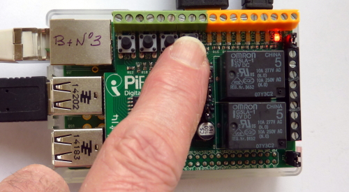

re-bonjour
je viens de mettre une piface digital 2 sur un B+
chargé le script de gestion d interruption (page 517)
lancé l'exécution
et quand j appuie sur le bouton 0 la LED 0 s'allume et s'éteint à chaque appui
pas de message d erreur à l'écran et le prog attend sagement un appui sur le poussoir 0
je confirme que ce prog fonctionne avec un B+ et une piface 2
Code : Tout sélectionner
wget http://www.lecreusot.com/piface_int.py
sudo python piface_int.py
