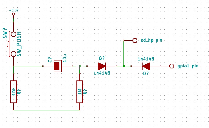

à la place d'un montage à ne555 je pensai simplement à utiliser un condo en série avec le signal de l 'inter , pour transformer un front montanten impultion positive . Il y a quand meme quelque fioritudes à rajouter pour avoir un montage fonctionnel dans le temps.
Je planche sur un schemat et je vous poste ca .Entre temps si vous avez d'autre idées ..... ;)

Message par guillaume9344 » mer. 6 juil. 2016 11:03
[img]
Sans titre.jpg (92.02 Kio) Vu 9659 fois
[/img]
voilas un début à tester.

Message par spourre » mer. 6 juil. 2016 12:53
guillaume9344 a écrit :[img]Sans%20titre.jpg[/img]
attention au choix du condensateur électro chique, ils n'aiment pas beaucoup les températures élevées:
http://f5zv.pagesperso-orange.fr/RADIO/ ... 24G13.html
Nota: je pense que les batteries poseront aussi, à court terme, un problème.
Cdlt
Sylvain
guillaume9344
Messages : 629
Localisation : finistere
Re: "Convertir" la fermeture d'un interrupteur en une impulsion
Message par guillaume9344 » mer. 6 juil. 2016 13:11
Oui c'est pas faut ,c'est pour cela que j'ai proposé cette solution avec peu de composants , mais il rest encore quelques points sensibles...... à la place d'un électrochimique , plusieur ceramiques en parralelles peuvent peut etre convenir , mais il va en faloir pas mal.
Je pense aussi qque la diode coté gpio est de trop , car elle bloquera le retour à zéro de la broche cp_hd.
Pour la resistance des batteries la je ne vois pas de remplacement.
