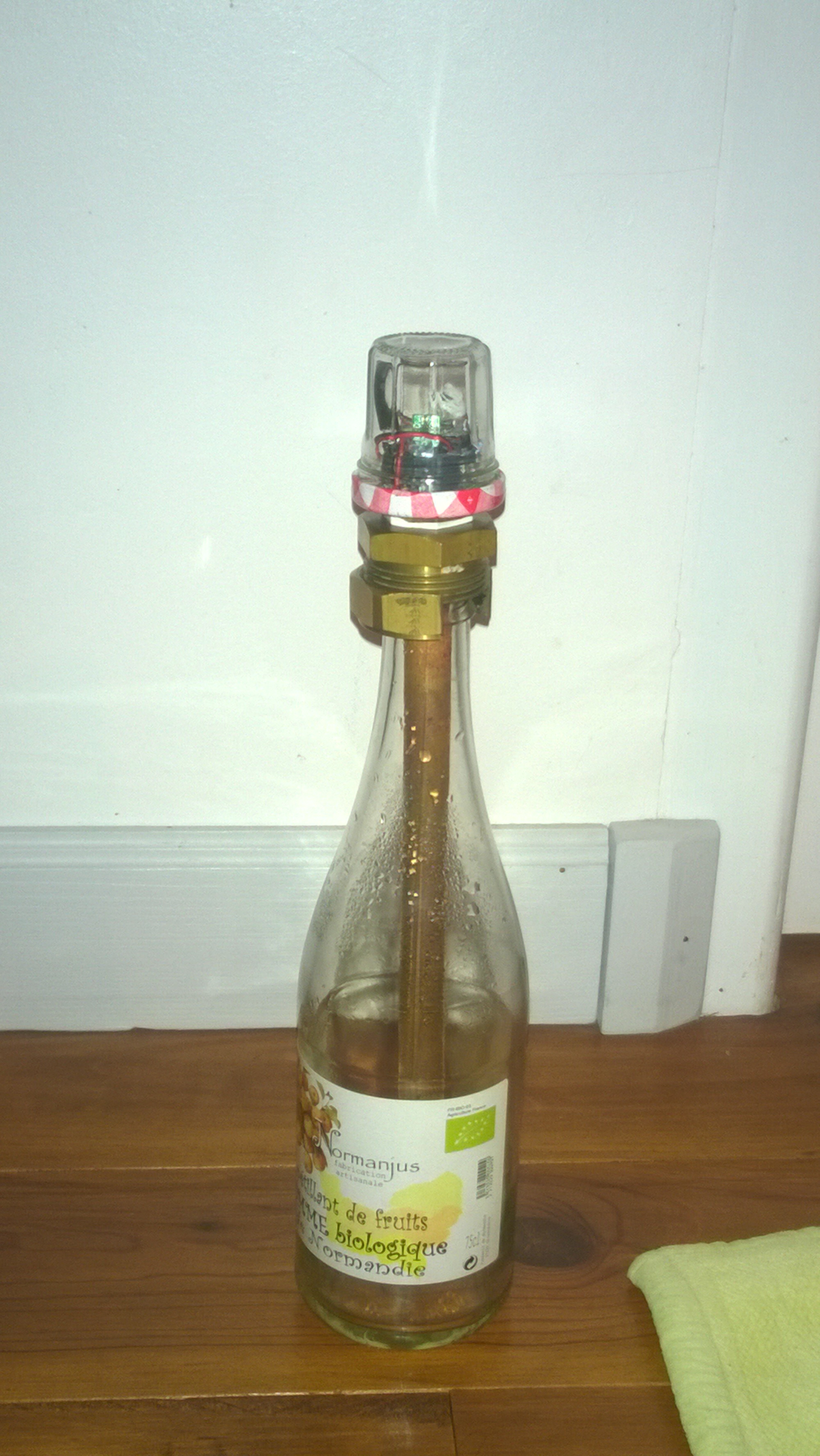

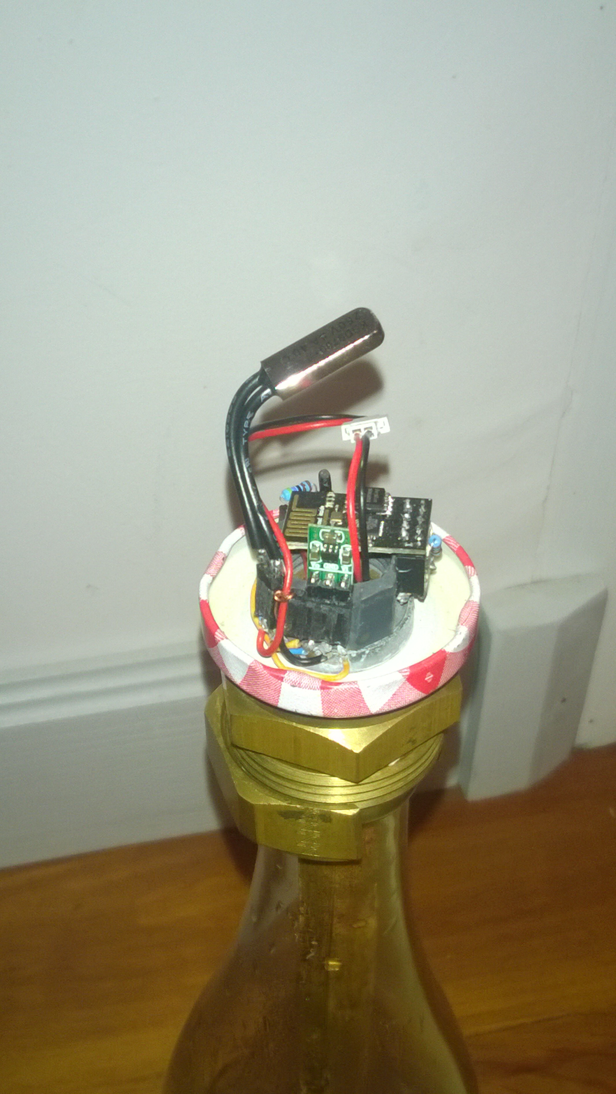

une petite "grande" photo
Je commande les composants et reviens vers vous ....MERCI

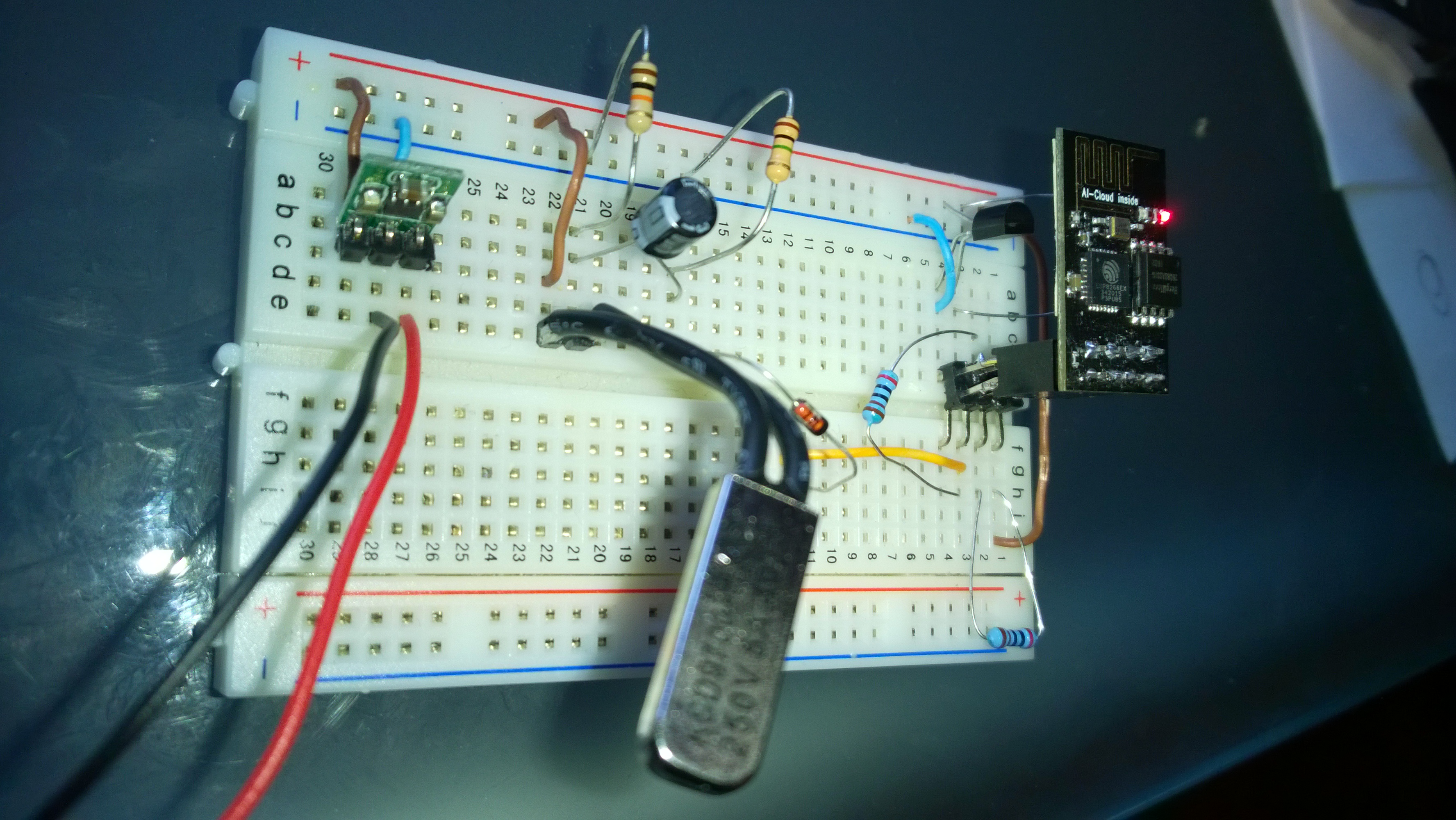

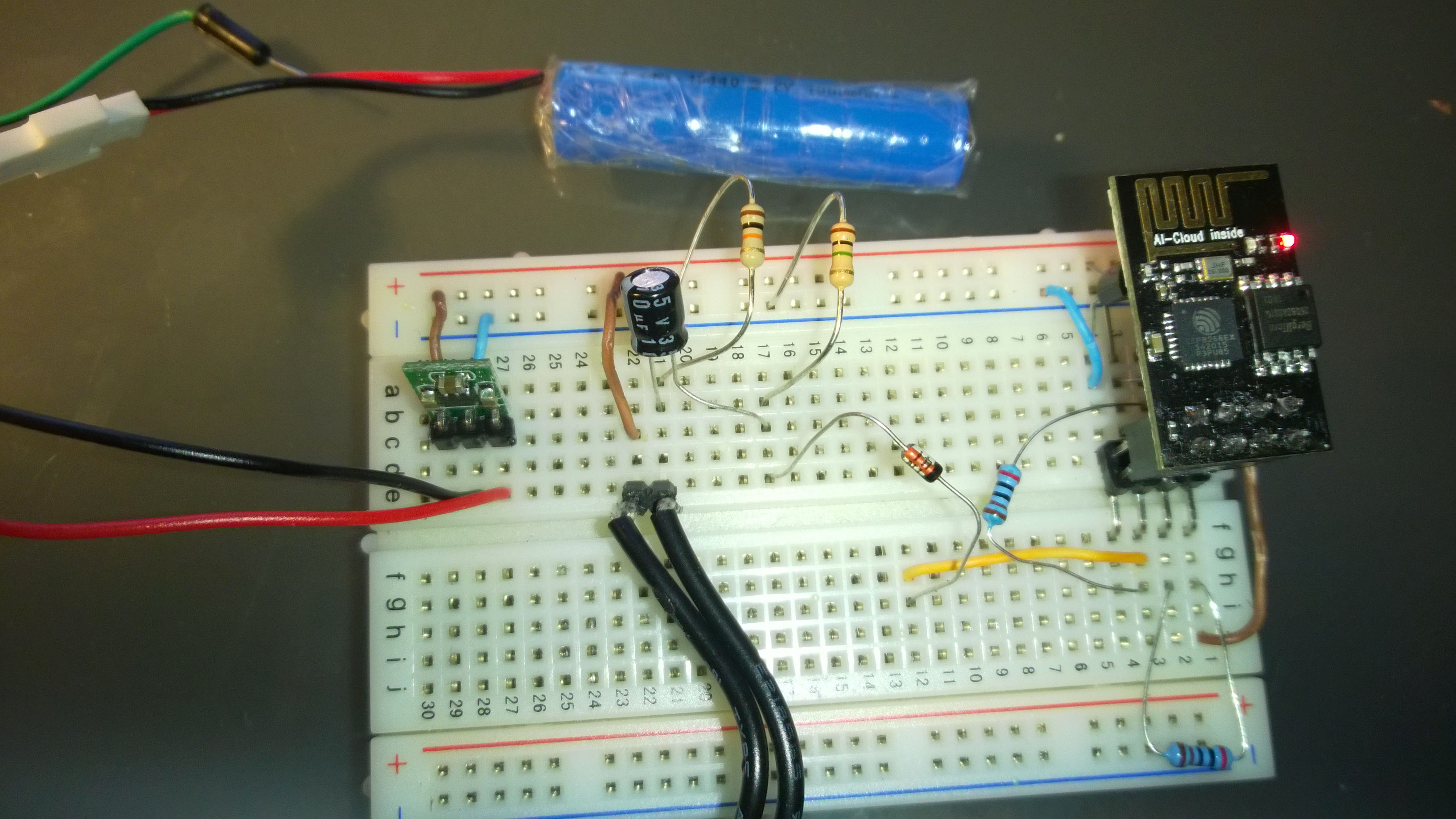

Bonsoir, le facteur est passé!
J'ai donc essayé le montage...
lorsque je chauffe le contacteur il y a bien une impulsion (mis une led pour vérifier)mais la carte esp ne "démarre" pas...
Il me semble que l'impulsion soit trop courte pour que le qpio0 deviens "true" et donc prennent la suite de l'impulsion...
Voici 2 photo

Message par guillaume9344 » ven. 15 juil. 2016 08:41
Bonjour, la solution de spourre et bien aussi .
pour le montage , le condensateur est à l 'envers , le coté + est du coté de l 'intérupteur , de plus je n 'arrive pas a voir si c'est un 10µf ou 1µf. vous pouvez essayez le montage avec un simple intérupteur pour déterminer les temps de commutation du la pin de l'esp.
Dans le programme de l 'esp , il faut également au plus tot metre le gpio au niveau haut puis ensuite cconfigurer la pin en sortie , car si la pin est mise en premier en sortie au niveau bas , le condensateur se décharge casiment instentanement.
