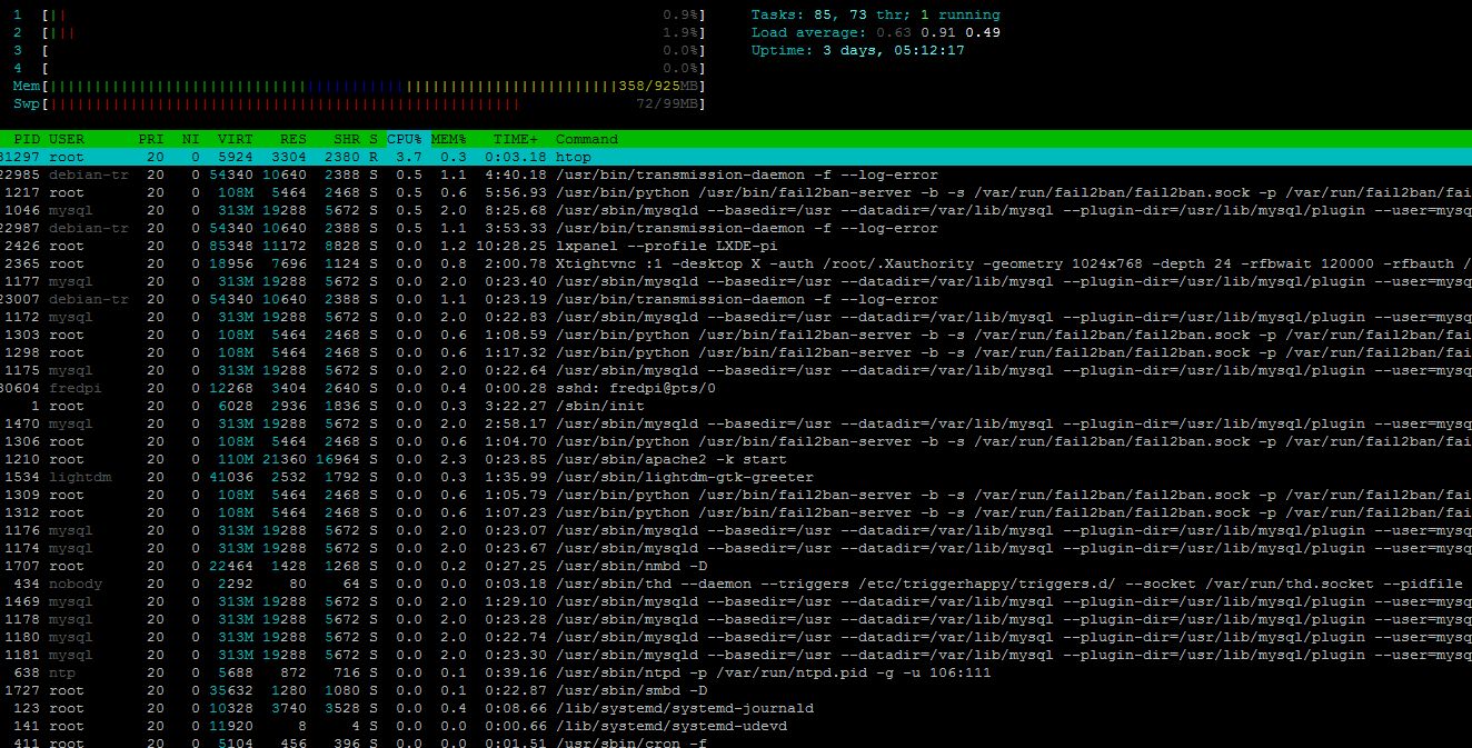

Re: Pi gourmand en swap
Je ne connaissais pas htop. A quoi on repère l'emballement ?
(cf PJ)
Fred
(cf PJ)
Fred
A quoi te sert mysql ?
Mysql est juste utilisé pour un site wordpress de test (2-3 articles seulement).
J'ai redémarré mysql et le swap est redescendu à 49 % d'utilisation.
A voir si cela remonte....
Fred
Fred
Je n'utilise pas mySQL (à l'époque, il ne se comparait pas à PostgreSQL et étant totalement satisfait de ce dernier, pas eu besoin de réessayer) donc je ne peux pas te dire comment faire mais :
- Tu as semble-t-il pas mal de démons mysql qui tournent et qui bouffent pas mal de RAM : j'imagine qu'il doit y avoir des paramètres pour limiter l'un comme l'autre
- j'espère que ni ta BDD, ni ta swap ne sont sur ta carte SD ... car avec un tel niveau d'utilisation, pas besoin d'être madame Soleil pour deviner que ta SD ne va pas vivre bien vielle
