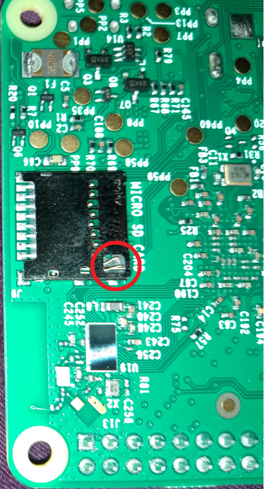

j'ai fait récemment l'acquisition d'un Pi 3 (j'ai déjà un Pi 1) et impossible de le faire démarrer. Pourtant la carte Micro-SD est reconnue sous Windows (je m'en suis servi pour y installer Retropie).
Je regarde le connecteur Micro SD et j'ai l'impression que deux broches sont "flottantes" (elles bougent légèrement quand on insère la carte MicroSD).
Une photo est disponible à l'adresse : http://img4.hostingpics.net/pics/228968 ... 143020.jpg
Ce sont les deux broches que l'on devine sous le cache métallique, en bas à droite.
Le connecteur a-t-il l'air "normal" ? Si oui, que puis-je essayer ? Si non, est-ce réparable et comment ?

Oui le connecteur est normal pour moi ?!
Se que j'ai entouré en rouge c'est normal, ce sont la détection de la carte sd

Merci pour la réponse :)
Alors je ne comprends pas ce qui cloche. La carte SD est celle que j'utilisais (dans un adaptateur) sur mon Pi1...
