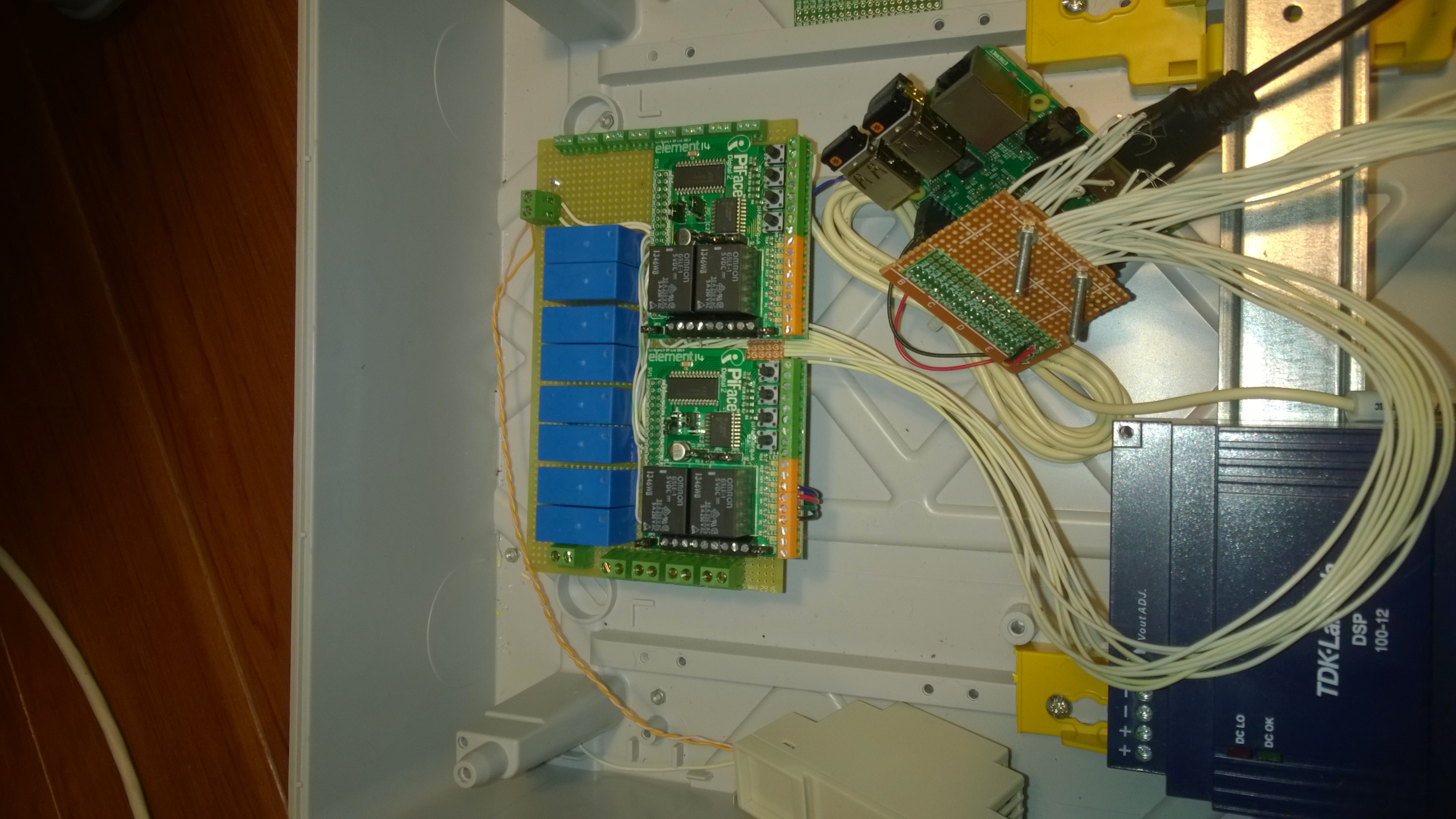

Sur un projet ,d'automatisation d'un pasterisateur,je doit commander 12 relais et 10 entrées.
je veut utiliser 2 pifaces connectées a un même raspberry.
J'ai pris les informations du livre de François:

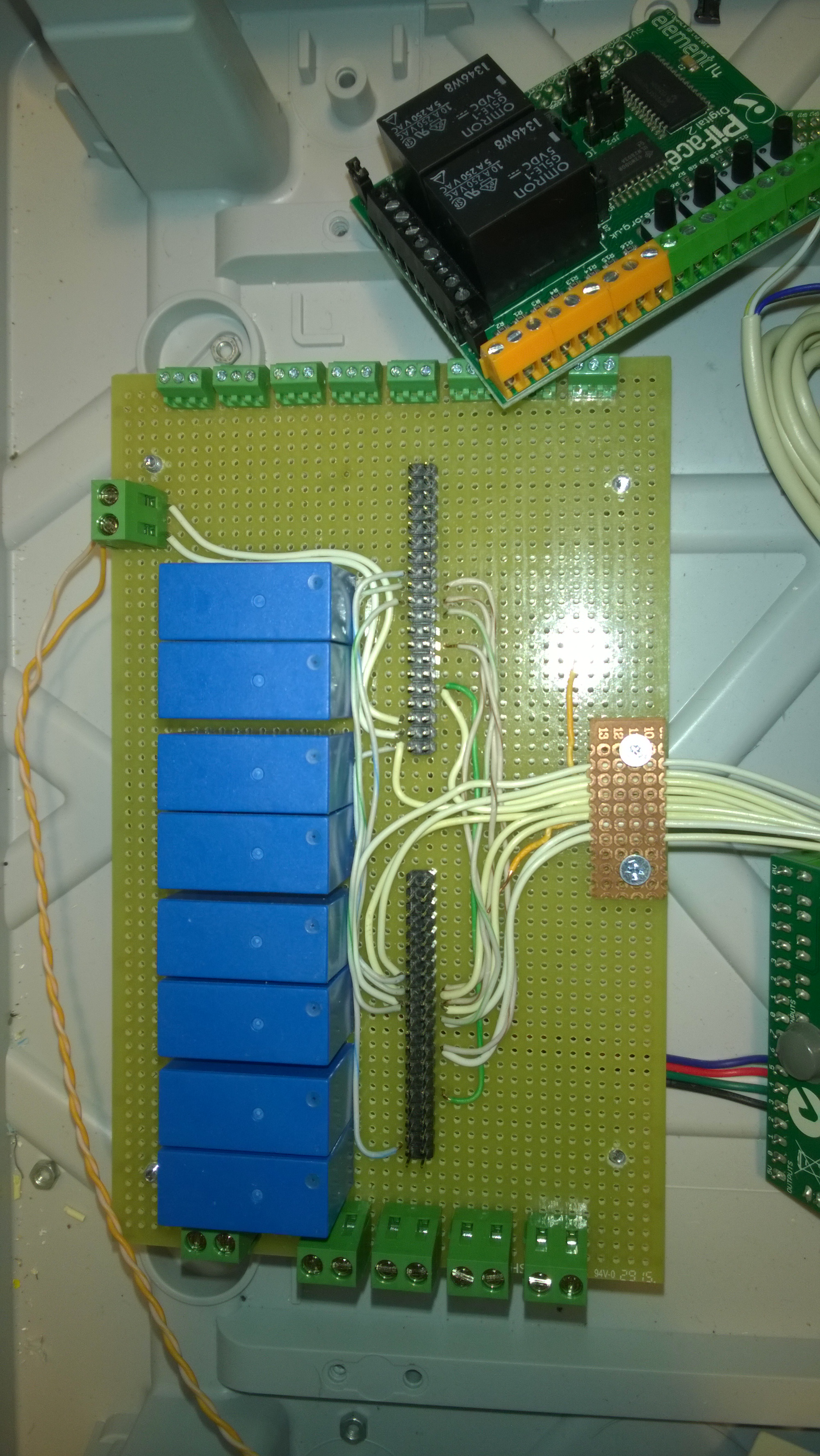

dédoubler les 5 gpio du SPI (sclk, mosi, miso, gpio7, gpio8 ) plus le gpio25 sur une platine
J'ai "nommé" chaque piface (0 et 1) avec les cavalier JP1 et JP2.
Dans le code j'utilise un 3ème argument pour spécifier la piface "visée"
( exemple: p.digital_write(1, 1, 0) 0=piface0; 1=piface1)
Le montage ne fonctionne pas toujours!!!!
Après un redémarrage l'une ou l'autre des pifaces a parfois perdue sont adresse!!
Si vous avez une idée qui pourrait résoudre se problème ?
