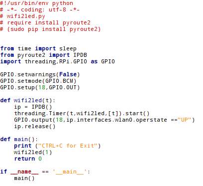

Prend déjà ca. C'est vite fait à l'arrache, mais ca te donne un exemple de code qui tourne sans boucle et qui permet de conditionner une led (pin 12, GPIO18) en fonction de l'état de l'interface wlan0 . Tu peux ajouter tes autres conditions dans la proc. wifi2led ou instancier des threads individuels pour chaque suivant tes besoin.
Bon j'aurais pu mettre le code en texte que tu n'ais plus qu'a copier/coller, mais l'avantage d'une images, c'est que tu es obligé de le lire pour le retaper
(lire -> comprendre -> apprendre ;) )
ps : Il faut installer la lib pyroute2 pour python (il me semble qu'elle n'est pas installé d'origine)

En ce qui concerne ton code, et voyant que tu es toujours en ligne, j'ai quelques questions :
Que fait la variable ip= IPDB() ?
Peux tu m'expliquer simplement l'utilité de tes fonctions ?
Et surtout l'appel de la fonction signal_hndl dans main() qui me semble "un brin technique"... ?
Sinon je chercherai dans mon coin, mais ça risque d'être plus long...

vi, j'avais pas mis la bonne image, mais c'est réparé
IPB est une class de la lib pyroute2. C'est une librairie intéressante pour de l'usage réseaux en python (http://docs.pyroute2.org/)
la Fonction signal_hndl, je l'ais enlevé pour simplifier. Il faut juste savoir qu'un signal est une fonction qui est appelée quand un programme se fini. Cela permet entre autre de libérer des ressources, mais c'est peut être un poil compliqué a expliquer si tu débutes.

mais même avec ta nouvelle version, je ne comprend pas:
+ ip = IPDB()
+ threading.Timer.... start()
+ et if _name_ == '_main_'
Une librairie python pour le réseau ? Cool, je vais regarder ça sérieusement, ça m'interresse !
Merci, voilà encore de la matière à étudier !

C’est un peu compliqué à expliquer à un débutant, mais IPDB est un module de la librairie pyroute2 qui contient notamment jeux d’enregistrement des objets de la pile réseaux du system.
IPDB().interfaces.xxxxxxx.operstate retourne l’état de de l’interface xxxxxxx (UP si activée et DOWN si pas activée).
If __name__ == ‘__main___’ ….. C’est le point d’entrée de ton programme. Au démarrage il appelle la procédure def main() :
Threading.Timer :
Dans ton programme à toi, tu travailles dans une boucle permanente qui tourne sans arrêt. Ce qui veut dire que tout ce que tu vas vouloir faire avec ton programme doit se trouver dans cette boucle infernale. La vitesse de ta boucle est conditionnée par le temps de toutes les instructions qui y sont exécutée et le programme est bloqué dans la boucle et aucune instruction extérieure ne peut être exécutée. Pour un batch de test occasionnel, ce n’est pas dramatique, mais si tu veux faire un programme qui doit tourner en tache de fond, c’est la pire façon de faire.
Dans mon exemple, le fonctionnement est totalement diffèrent. La procédure main() lance la procédure wifi2led en lui passant 1 en paramètre (1 seconde) puis elle peut continuer à faire autre chose, le programme n’est pas bloqué. Pendant ce temps, le timer wifi2led s’exécute de son côté et à chacun de ses propres appels, il se rappel automatiquement toutes les secondes par la ligne .....start(). J’ai utilisé cette méthode pour faire un code simple mais dans la réalité il faudrait ajouter une fonction pour démarrer/arrêter le timer proprement ou faire un thread contrôlé qui lui pourrait contenir une boucle temporisée au lieu d’un timer.
Rassure-toi, tous les débutants font la même erreur catastrophique en utilisant des boucles permanente sur le thread principale. Pour bien comprendre le phénomène tu peux lire ca :
http://www.framboise314.fr/penser-threa ... rogrammes/
L’exemple est en c++ mais ça explique simplement le ‘pourquoi du comment de parce que …’
