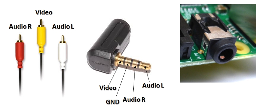

voulant utiliser un écran de caméra de recul pour voiture, sur un PI 2 B, j'ai recherché comment les connecter, et je pense que mes bidouillages sont corrects.
mon souci maintenant provient du fait que ma raspberry ne reconnaît pas cet écran, elle se connecte systématiquement sur la sortie HDMI, que j'ai raccordée avec un convertisseur HDMI/VGA à un antique écran cathodique d'ordinateur.
apparemment il semblerait qu'il faut modifier le fichier config.txt ...
Qui pourrait m'expliquer comment et quelles modifications faire?

Le cordon est bien un cordon prévu pour Raspberry ?
Le cordon Raspberry n'est pas compatible avec les cordons existant Zen, Apple, Archos, ....
La prise ressemble, mais le câblage n'est pas identique.

j'ai bien tenu compte de ces différences pour confectionner mon adaptateur, je viens de refaire les branchements et soudures .
j'ai reformaté la carte SD, recopié l'image dessus, lancé sur le moniteur HMI, c'est OK.
ensuite je reboote sur l'écran jack de mon écran, sans avoir touché au config.txt, et.....
CA MARCHE!!!! ça marche mal mais ça marche
C'est un écran de 7 pouces d'une résolution de 480*234, et ce n'est pas folichon, en plus il y a des parasites qui balayent l'écran.
soudure défectueuse malgré une bonne continuité, ou mauvaise isolation ? en tout cas ça va faire avancer le schimlblick (centrale de navigation pour bateau)
