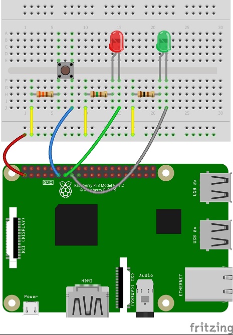

Et au cas où, je joint le schéma de mon montage au message.
