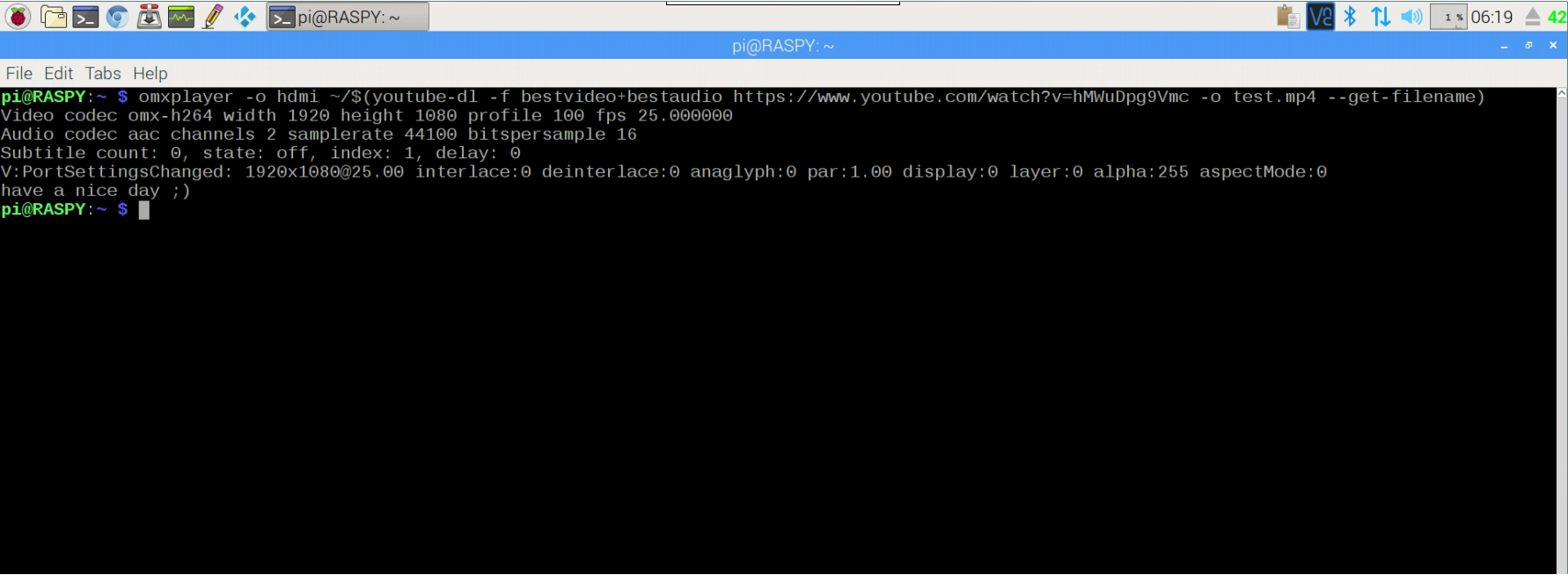

omxplayer -o hdmi ~/$(youtube-dl -f bestvideo+bestaudio https://www.youtube.com/watch?v=hMWuDpg9Vmc -o test.mp4 --get-filename)
Attention a bien respecter toute la syntaxe , en gros cela mux un fichier test.mp4 dans /home/pi/ puis omxplayer lit ce stream dont le nom de fichier est récupéré par --get-filename ;)
Espérant avoir pu t'aider :)

Merci pour l'astuce qui marche effectivement bien sur ton screen mais pas chez moi :(
J'ai à la place ce message d'erreur :
File "/home/pi/test.mp4" not found.

Hello ,
Désolé c'est de ma faute petite erreur dans ma commande j'avais déjà le fichier test.mp4 de présent cette commande devrait être OK ;)
youtube-dl -f bestvideo+bestaudio https://www.youtube.com/watch?v=hMWuDpg9Vmc -o /home/pi/test.mp4 && omxplayer -o hdmi /home/pi/test.mp4
Par contre le fichier n'est pas supprimé après lecture.
