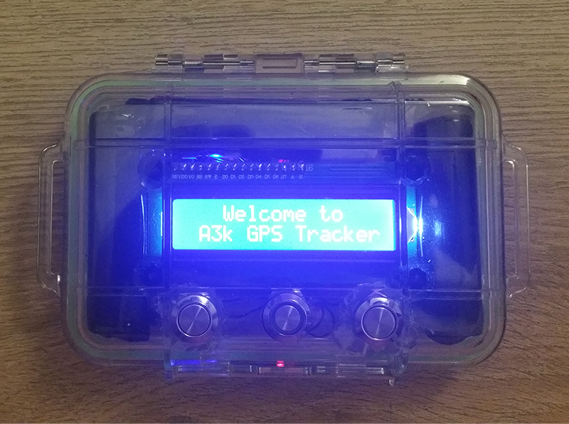

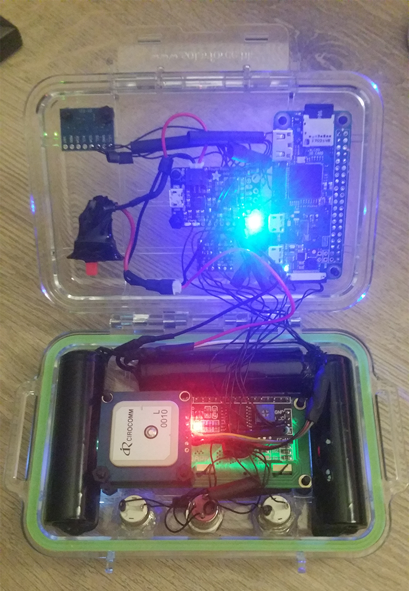

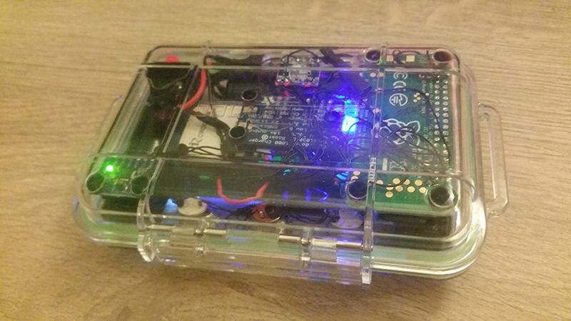

Dernières opérations, j'ai monté la première version qui se rapproche de l'idée que j'avais pour la version "finale" mais il y aura quelques détails pratiques à revoir, l'étanchéité au niveau des boutons par exemple ou même l’organisation des composants et surtout le passages des fils car là c'est un vrai plat de pâte ...
En tous cas ce boitier est fonctionnel !
A l’intérieur il y a l'écran 16x2 , les trois boutons de commandes, les 3 accus 18650, le module gps, le powerboost adafruit, un gyroscope 3 axes, le convertisseur logique pour l'I2C, un interrupteur marche/arrêt et bien sur le Raspberry pi W Zero :D
Du côté logiciel sur le RPI, la fonction temps réel est ok ça fonctionne bien, les log des données gps aussi plus la synchro vers le serveur, c'est deux gros points qui font déjà plaisir. Le code est relativement stable de ce côté la.
Côté serveur web + serveur temps réel bin la ya beaucoup plus à faire ... Je ne vais pas rentrer dans les détails mais il reste pas mal de chose à faire et surtout à définir. notamment pas mal de questions que se posent au niveau du traitement des données gps reçu. (Stockage en DB ou export de parcours vers GPX) ça reste à devoir, puis il faut surtout développer l'outil qui va permettre d'extraire le parcours voulu de toutes les données enregistrées.
Mon gros objectif pour le moment étant de stabiliser l'ensemble pour pouvoir partager toutes les sources sur mon Github et commencer à faire vivre le projet.
Voila, n'hésitez pas à me faire vos retours !
