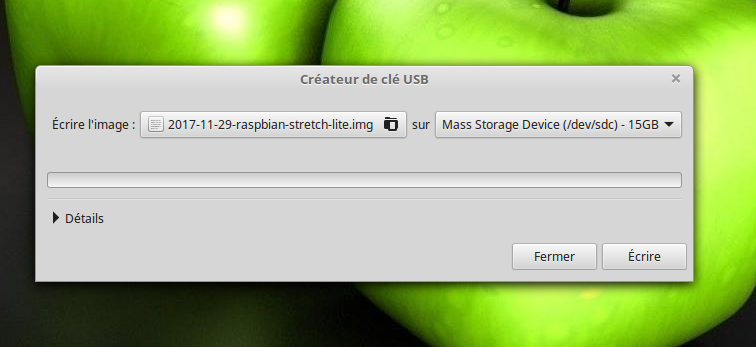

pour commencer on télécharge l'image de raspbian ici https://www.raspberrypi.org/downloads/raspbian/ soit la complète si vous utilisez moniteur/clavier ou la lite et tout se fera en CLI (se que je fait).
on extrait le zip et on met l'image sur une sdcard. sous linux mint je me sert de "créateur de clé USB"
createur de cle.png (123.07 Kio) Vu 9522 fois

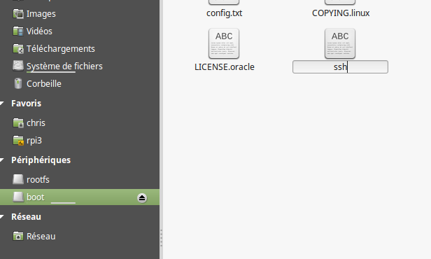

avant d'enlever la clé du pc on va crée un fichier vide nomer ssh sur la partion boot
