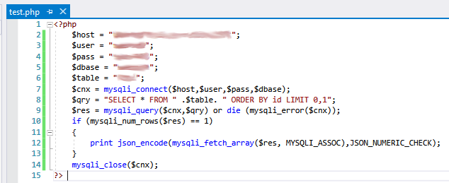

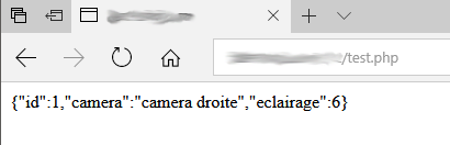

Vite fait, un petit exemple complet (moins long a écrire que de tout t'expliquer :lol: ). J’ai créé une table mysql qui contient 3 champs (id (int), camera (varchar) et eclairage (int)) et j’y ai inscrit quelques enregistrements.
Le code php extrait un enregistrement suivant l’ordre définit par le ORDER de la requête sql et retourne le résultat au format JSON (sérialisation).
Code php:
Résultat dans le navigateur

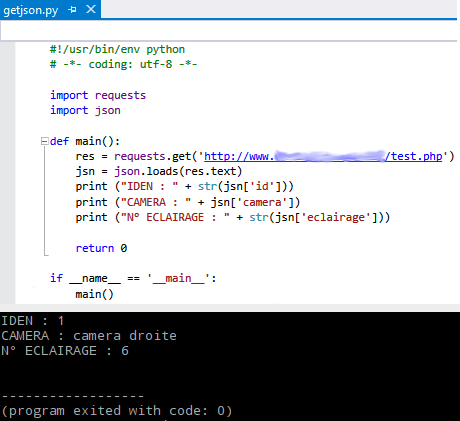

Le code python utilise la lib requests pour récupérer ce résultat via une requete http et en extrait les valeurs en utilisant la lib json (desérialisation) puis les affiche dans la console.
Code et résultat python

J'ai testé ta solution mais j'ai une erreur
Une question: "jsn" est une variable ?
Tu dois avoir une erreur lorsque tu lances ton Prg
print ("camera" + str(Commande_IO['Camera']))
Dans le PI:
try:
        r = requests.get("http://ruches.montminoises.free.fr/Echange.php")
        Commande_IO = json.loads(r.text)
    except:
        print("Requests: probleme de lecture BDD vers serveur")
Dans Echange.php:
<?php
include("xxxxxxxxx.php");
$link=Connect();
// on sélectionne la base
mysql_select_db('ruches_montminoises',$link);
// on crée la requête SQL
$sql = "SELECT * FROM Echange";
// on envoie la requête
$res = mysqli_query($link,$sql) or die (msqli_error($link));
if (mysqli_num_rows($res) == 1)
  print json_encode(mysqli_fetch_array($res, MYSQLI_ASSOC),JSON_NUMERIC_CHECK);
// on ferme la connexion
mysql_close($link);
Qu'en penses tu ?

Non Estelle, il n’y a pas d'erreur dans mon code et il est parfaitement fonctionnel (les sceenshoot en attestent). Par contre, il est évident que le tiens ne peut pas fonctionner. Le plus drôle, c’est qu’avec tous les ‘experts’ en ‘python-php-mysql ’ qu’il y a ici, aucun ne t’a notifié tes erreurs de code alors qu’elles se voient comme un nez de clown lumineux au milieu de la figure … Relis ton code et réfléchis 5 minutes, tu vas forcement comprendre pourquoi cela ne marche pas.
C’est un peu décourageant de voir que tu fais marche arrière en te rabattant sur des solutions aussi nulle alors que depuis pas mal de temps je t’ai toujours donné toutes les infos (code a l’appuis) pour que tu puisse développer un vrai web-services en utilisant les langages que tu as choisi.
Il faut bien comprendre que les exemples de code que je donne ne sont pas des solutions qu’il suffit de recopier. Ils sont faits pour démontrer des méthodes le plus simplement possible et pour pouvoir être compris. Décortiques chaque instruction du code que j’ai mis et s’il y en a une que tu ne comprends pas, documente toi dessus ou demande avant de dire que cela ne marche pas.
Pour répondre à ta question, non, 'jsn' n’est pas à proprement parler une variable. C’est une structure (un ensemble de variable). Ici il représente l’enregistrement extrait de la db converti en objet JSON. Si tu avais cherché à comprendre le code d’exemple avant de vouloir l’utiliser, tu le saurais ;)
