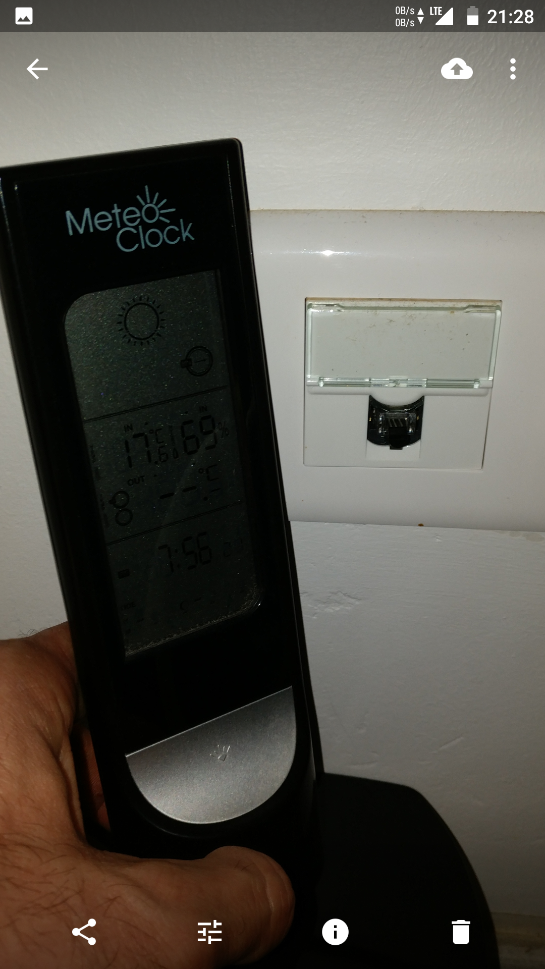

J'avance étapes par étapes dans ma domotique. Ce WE, j'ai cablé le bus 1 wire. Objectif, 4 sondes de température dans la maison en plus des 2 extérieures.

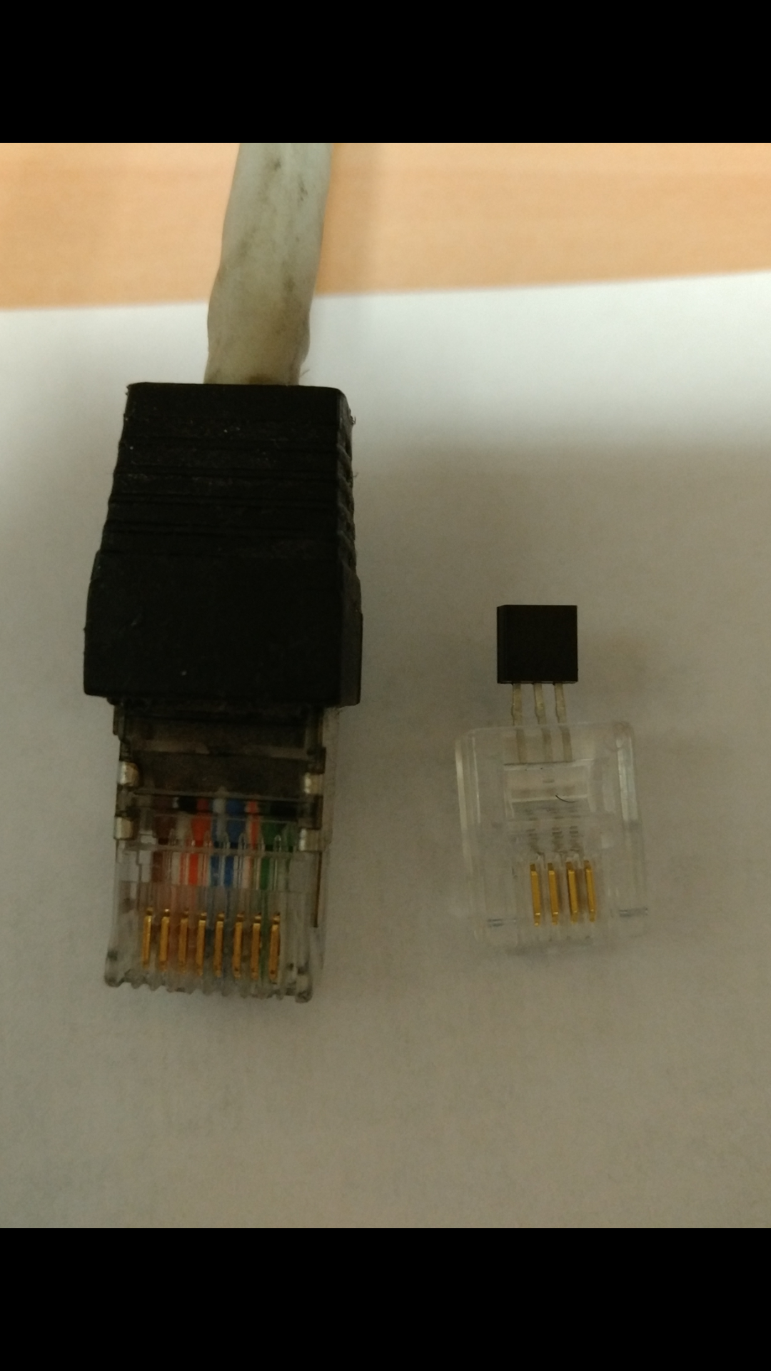

J'ai "prototypé" une sonde intégrée dans un RJ11. Je l'ai juste sertie en fait :D
mais le résultat n'est pas au rendez-vous. La thermomètre de ref, m'annonce 17,5 versus 14,5 via la sonde. Je m'attendais à de l'écart (mur froid, sonde proche du sol) mais pas à ce point, d'autant plus que mon thermomètre de ref est à 10cm et indique une température cohérente.
J'ai lu l'excellent billet de Destroylolo, mais il ne référence pas des écarts si importants.
Vous en pensez quoi ? Composant défectueux? Environnement perturbant ?
