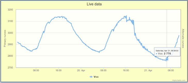

ben si on modélise une cellule comme étant un générateur de courant parfait suivit d'une résistance parfaite, je pensais que les condo aurait fini par se charger ne serait-ce qu'un minimum ... mais ca n'est pas le cas :| . (je n'ai pas essayé sur une longue période non plus).
Comme pour une fois les cellules ont une référence, il est possible de trouver quelques caractéristiques.
Mais bon, sur les 17 loupiotes, j'ai eu la surprise d'en trouver 3 avec des accus qui fonctionnent encore (!!!), j'ai donc un proto qui fonctionne depuis maintenant 3 jours et qui me permet d'obtenir la température de l'eau de ma piscine.
Il me reste a tester l'étanchéité de la chose et surtout s'il arrivera a se recharger un jour nuageux.
2 conlusions pour le moment :
  • Je garde une courbe de décharge relativement importante
    La charge est l'ESP en DeepSleep (< 0.2 mA) qui se reveille toutes les 5 minutes avec 2 DS18B20 attachées, et j'ai laissé l'électronique qui controlait la LED (à base de YX805) mais évidement sans la LED. La connexion WiFi est relativement longue (plusieurs secondes), ce qui consomme aussi. Le fait que les accus aient bien vécu n'aide évidemment pas.
  • C'est fun, c'est écolo (recyclage) ... mais vu le prix d'un kit de recharge avec cellule chez nos amis Chinois ... ce n'est absolument pas rentable :mrgreen:
Les tests continuent ...
