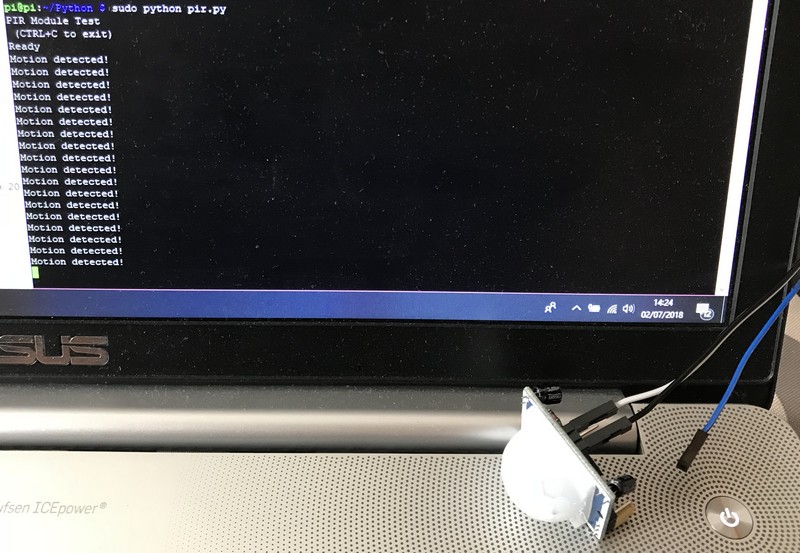

J'ai raccordé et déclaré le GPIO en entrée pour lire le capteur PIR (avec +5v et GND de branché).
Je lance le script suivant
import RPi.GPIO as GPIO
import time
GPIO.setmode(GPIO.BCM)
PIR = 19
GPIO.setup(PIR, GPIO.IN)
try:
    print("PIR Module Test")
    print(" (CTRL+C to exit)")
    time.sleep(2)
    print "Ready"
    while True:
        if GPIO.input(PIR):
            print("Motion detected! ")
        time.sleep(1)
except KeyboardInterrupt:
    print("Quitting")
    GPIO.cleanup()
Il me detecte des mouvements sans en faire!
en effet, meme en debranchant le gpio 19, il me detecte des mouvements dans le script.
probleme pir.2.jpg (117.67 Kio) Vu 3885 fois
Quelqu'un à une idée.

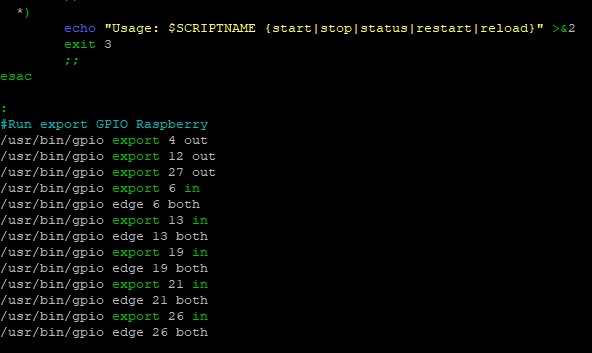

J'ai donc déclarer a Domoticz les entrées et sorties
sudo nano /etc/init.d/domoticz.sh
paramaetres E-S gpio domoticz.jpg (29.28 Kio) Vu 3872 fois

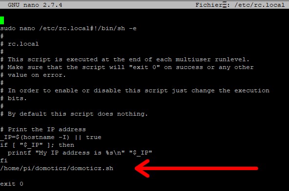

Ensuite mis les parametres de domoticz dans rc.local
sudo nano /etc/rc.local
rc.local declaration parametres domoticz.jpg (37.15 Kio) Vu 3872 fois
Redémarer le Pi.
et hop, magie, le zafer i march'!!!! (c'est en créole, traduction: ça fonctionne)
