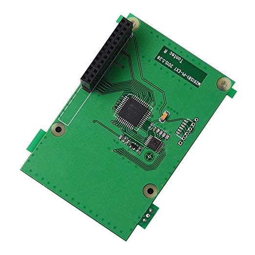

En février 2016, j'ai acheté cette carte pour mettre sur un PI2. Mais, je ne sais plus la faire marcher. Je ne sais pas où trouver le mode d'emploi. Le lien sur le site est devenu un lien mort (merci amazon).
J'ai vu pas mal de doc sur une carte au mêem nom, mais aucune avec les connecteurs comme la mienne ( sauf ici : https://forums.framboise314.fr/viewtopi ... 85&p=11740 )

Je suis de nouveau arriver à faire marcher ma carte... J'ai désactivé le 1-Wire que j'avais activé pour les capteurs de température. Les capteurs sont sur mon PI3 maintenant. Je compte soit donner ce PI à mon neveu, soit e passer en projet à des étudiants. Donc, il me faudra bien trouver à nouveau la doc pour installer un système neuf...
