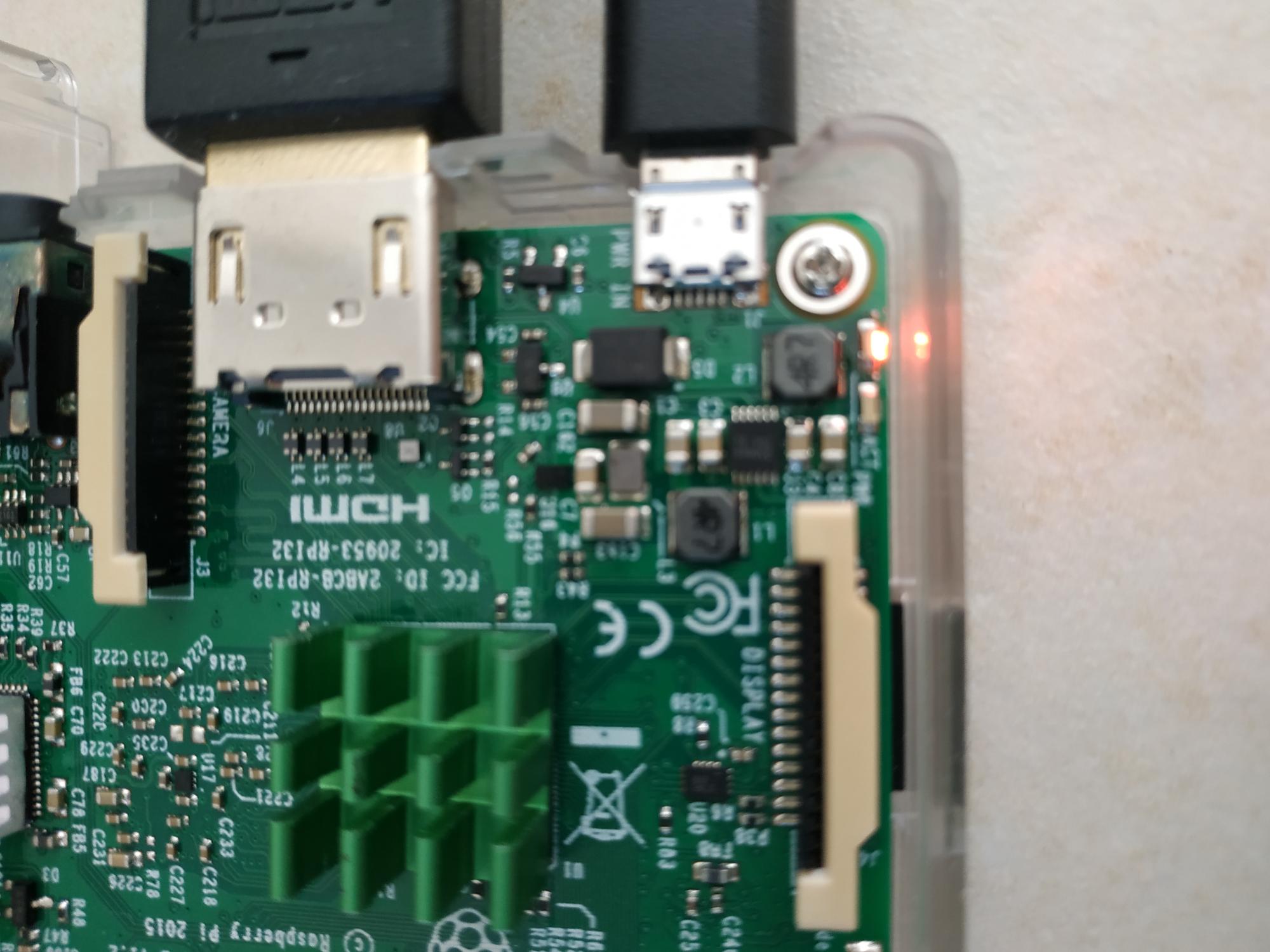

Bonjour suite à une coupure de courant j'ai mon PI2 qui ne fonctionne plus
J'ai testé le boot sur Raspbian nouvellement installé sur le carte SD mais la led reste rouge fixe
Ce Raspberry est il complétement mort ?

Avez-vous changé de SD et d'alimentation ?
Une SD morte est en lecture seule, on peut y installer ce que l'on veut sans message d'erreur mais rien ne change physiquement dessus !

Le Rpi après une coupure de courant, je ne pense pas qu'il est souffert, mais la SD, moi je l'a changerai.

J’ai déjà plusieurs fois constaté ce phénomène. Tout fonctionne normalement, mais il n’y a plus persistance sur la SD. Ça repart après une suppression ‘forcée’ de toutes les partitions puis recréation, mais le problème revient à très court terme. Maintenant, quand ça m'arrive, j’en conclut que la SD est en fin de vie et je ne prend plus de risque, je la remplace.

Je viens de racheter une carte SD et je vais testé
J'ai déja changer d'alimentation mais ça ne change rien

Je ne sais pas si vous le saviez, mais si vous avez une Rpi2 v1.2, vous pouviez tester avec une clé USB.
https://www.raspberrypi.org/documentati ... /README.md
